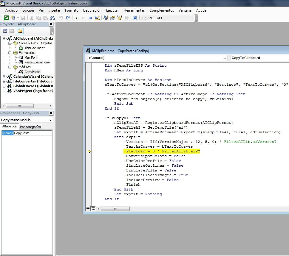

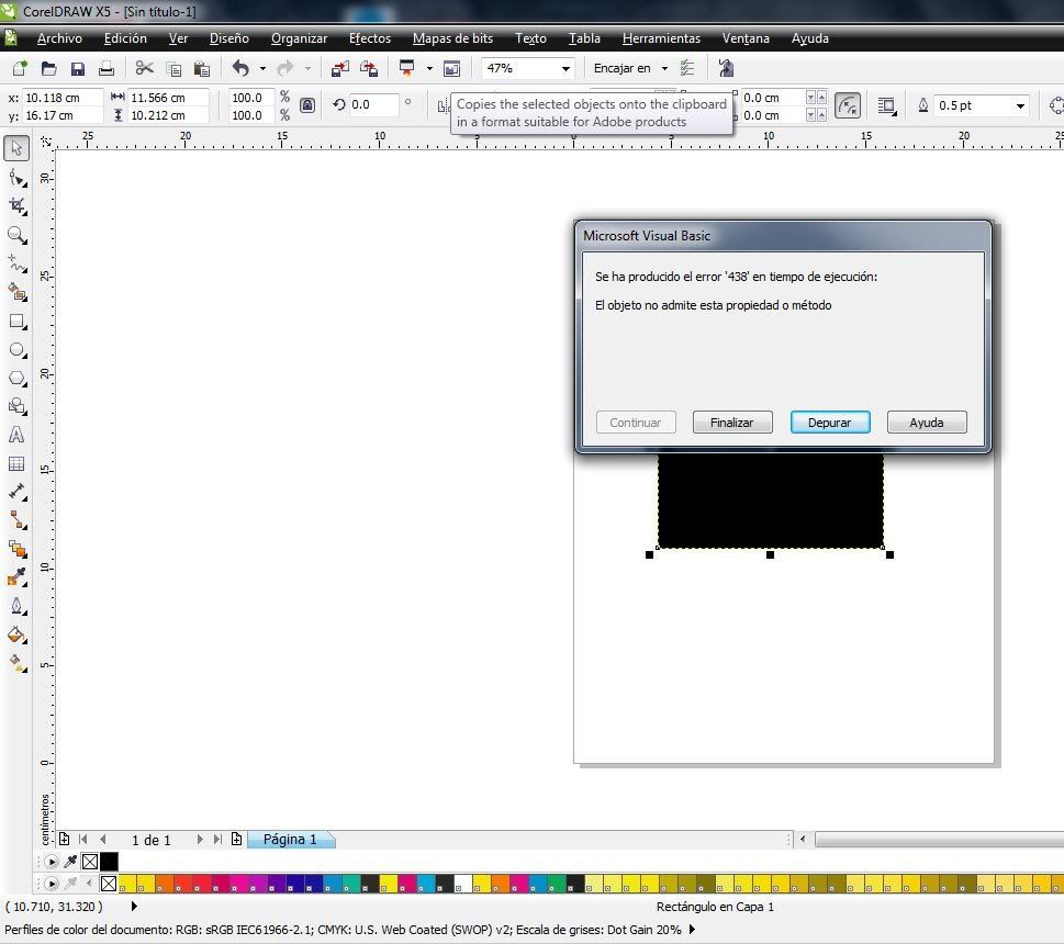

ya probe con ese macro y me da un error por eso asumo que no es compatible 100%, te adjunto el printscreen que hice para que lo veas:
Esto es lo que me sale a lo que le doy depurar
si me puden ayudar se los agradeceria mucho
un abrazo

Ya en la pagina de Oberon Place no dice que es compatible con X5, sin embargo el macro funciona para copiar en illustrator y pegar en Corel, pero no al reves. Ponle un apostrofe delante de la linea que esta marcada en amarillo a ver si asi funciona, yo lo hice y ahora trabaja en una via

Bueno, logré hacer que funcione (con ayuda de los expertos, claro está).
Jhonavier trata los siguiente: pon un apóstrofe delante de la línea que está marcada en amarillo y en la línea donde dice:
.Version = IIf(VersionMajor > 12, 5, 0) ' FilterAILib.aiVersion7
sustituye el 5 por un 2
Donde pone:
.UseColorProfile = False
Pon:
.EmbedColorProfile = False
Luego nos dices como te fué, pero estos fueron básicamente los cambios que le hice.

pero como hago para editar eso.. disculpen las molestias pero no soy muy bueno con los macros
Cuando te aparezca el mensaje de error hazle un clic a "depurar" y alli lo editas. Tambien si corres el macro desde el menu herramientas>macro>correr macro... al elegir el macro AIClipboard te da la opcion de editar en uno de los botones.
