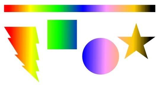

En primer lugar muchas gracias por vuestras contestaciones, he leído vuestras opciones y creo que no me he explicado correctamente lo que necesito.
En esta nueva captura de pantalla pongo 3 objetos en una determinada posición, y lo que necesito es crear una degradado de colores a los 3 objetos pero que respeten los colores del cuadro de arriba.
Siendo así por ejemplo la estrella solo se debe de coger los tonos que van desde el naranja hasta el azul, el cuadrado cogerá desde el rojo hasta el rosa, y el circulo desde el rosa hasta el principio del naranja.
Y mi pregunta es, con el CorelDraw X4 se puede hacer que los tres objetos se degraden de color respetando el cuadro de color de la parte superior. Y que no sea haciendo los colores a mano uno a uno.
Muchas gracias.
Adjunto archivo .cdr y fotografía
http://img210.imageshack.us/img210/7870 ... 000pc5.jpg
http://rapidshare.com/files/191958745/Muestra.cdr

Entonces así las cosas no te resulta copiar propiedades ni relleno interactivo ni teclas G ni nada. Reduce en proporción a cada objeto la muestra de color y aplicas a cada uno Poweclip y listo
MensajePublicado:Sab, 31 Ene 2009, 15:54
Otra opción es crear todos tus objetos y luego Combinarlos (CTRL+L) para que se hagan uno solo y aplicas el degradado. Si quieres volver a tenerlos por separado simplemente los descombinas (CTRL+K).

MensajePublicado:Sab, 31 Ene 2009, 17:09
Muchas gracias a todos, no conocia el comando de (Ctrl. L) + (Ctrl K)
pero todavia no tengo una solcion.
como podeis obserbar lo que hemos creado es un degradado del fondo y lo que yo quiero es tener un degradado de las lineas de trazo.
Saludos y un millon de gracias
Última edición por uncoated el Sab, 31 Ene 2009, 17:16, editado 1 vez en total.
MensajePublicado:Sab, 31 Ene 2009, 18:28
Si a lo que te refieres es a la línea de contorno, puedes convertir la en objeto para que acepte rellenos; organizar/convertir contorno en objeto (cont+mayú+q) tal vez es lo que necesitas aunado a lo anteriormente escrito.
MensajePublicado:Sab, 31 Ene 2009, 20:00
o lo que es lo mismo CONTROL SHIFT Q.. pero.. obviamente este dejara de tener las propiedades de un contorno para convertirse en un dibujo cualquiera.. al cual por supuesto podras ponerle nuevamente un contorno "solido" o con transparencia.
