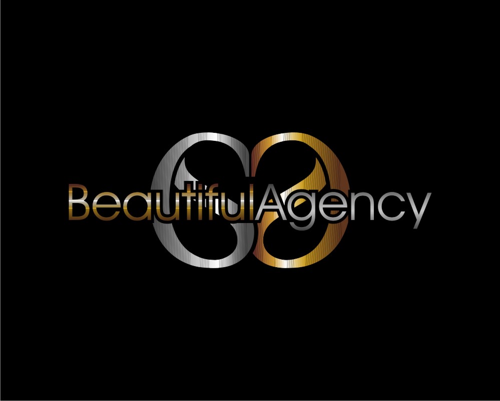

MensajePublicado:Mié, 14 Dic 2011, 19:34
cuando cojo el archivo eps recien exportado y lo vuelvo a meter en corel me sale como te lo envio en este archivo. este es mi problema.
Gráfico1.jpg [48.94KiB |Visto 15072 veces ]
