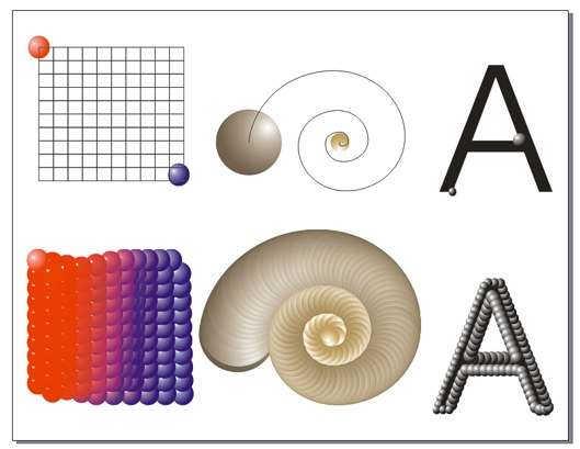

Aver si alguien me ayuda el ejemplo 1 y 3 no me sale; el 2 si es sencillo alguien me ayuda por favor ?

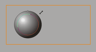

Para variar no me sale esta eplicacion
"3º Seleccione la circunferencia y mantenga pulsada la tecla SHIFT
( Mayus ) del teclado mientras que arrastra el cursor hacia el centro de la cirfunferencia. " Esto es de
Dibuja un circulo, aplicale degradado radial para que parezca una esfera, haz una copia de diferente tamaño, toma la herramienta Mezcla y arrastra de un objeto a otro. Luego en la barra de Propiedades (o en la persiana Mezcla) elige "nuevo trayecto" y selecciona otra figura (un texto, una espiral, etc)
http://www.corelclub.org/creacion-basic ... coreldraw/
pues es eso, para ampliar o reducir un objeto (en este caso un circulo) manteniendolo centrado, si aprietas la tecla Mayúsculas (en ingles Shift, para no confundirla con BloqMayús). El truco, en este caso, es que puedes hacer un duplicado de cualquier objeto, tanto al reducirlo, girarlo, moverlo, etc, si antes de soltar el botón principal del mouse haces un click con el boton derecho del mouse.

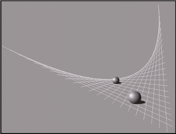

Te juro que hago lo que me dices pero no me sale esa curva como en la imagen
Me sale recto, es por eso que decia que no me sale... o que estoy haciendo mal, intente varias vecez pero no me sale igual como tu modelo...

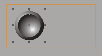

Intresante la herramienta no me la sabia ahora no me sale esto :
"5º Por último seleccione ambas circunferencias y haga clic con el botón derecho del ratón sobre el tintero “sin color” (representado por una X) en la paleta de colores. De este modo eliminará el contorno de ambos objetos."

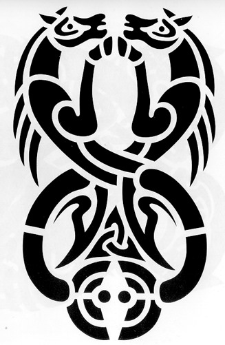

Grrrrrrrrrrrrrr en mi Corel X4 o tengo Corel Trace, quiero practicar vectorizando esta imagen con esto ejemplo http://www.corelclub.org/vectorizacion- ... rel-trace/
Increiblñe las herramientas que tiene Corel, estan ahi a la mano, pero si eres ciego en conocerlas se te hacen un mundo
MensajePublicado:Lun, 04 Ene 2010, 23:29
Si tienes CorelDRAW tienes CorelTrace, solo que ahora se llama PowerTrace y está integrado al programa. Selecciona la imagen y con el boton derecho elige "vectorizar imagen". Tambien lo tienes en la Barar de Propiedades. Si no te paarecen esas opciones, puedes agregarlas, con el CD de instalacion, no necesitas reinstalar todo, solo agregar lo que le falta.
"5º Por último seleccione ambas circunferencias y haga clic con el botón derecho del ratón sobre el tintero "sin color" (representado por una X) en la paleta de colores. De este modo eliminará el contorno de ambos objetos."
se refiere a la primer casilla de la paleta de colores. Con el boton izquierdo del mouse quitas el relleno y con el boton derecho quitas el contorno.
A ver, vamos paso a paso. Trazamos dos lineas en angulos diferentes. Tomamos la herramienta Mezcla y arrastramos de una a la otra. Deberia quedar como un abanico. Seleccionamos solo la linea 2 y la giramos 180 grados.
MensajePublicado:Mar, 05 Ene 2010, 00:32
Ps si correcto tienes razon en lo dle giro de 180° cosa que no se especificaba en el manual del enlace, muchas gracias !!!

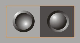

Pasa de que lo uso como dice en el manual y segun tu esa es la herramienta pero otro deberia ser el resultaod ocmo dice el manual osea este,
Pero mi resultado es que desaparece toda la imagen cuando uso la opcion que me dices... tendra que ver algo mi version de corel draw ?¿?
Asi que CoelTrace eh ?... muy buena herramienta pero solo funcioan cuando la iamgen es a 2 colores (quiero decir se ve mucho mejor) miren yo hice el mio aqui una demo de lo que me slaio :)
No, ha funcionado igual en todas las versiones de CorelDRAW. Supongo que en lugar de apretar el boton derecho del mouse estas apretando el boton izquierdo. Igual puede hacerse de muchas formas segun tu grado de experiencia. Por ejemplo:
1 - Dibuja un circulo (F7)
2 - Aplicale un relleno degradado radial (F11)
3 - Haz un duplicado (signo de + del teclado numérico)
4 - Reduce el duplicado. Si mantienes apretada la tecla Mayusculas, se reducirá centrado, pero si no lo haces centrado, selecciona ambos y aprieta C y E para centrarlos.
5 - Gira 180 grados el circulo interior.
Otra forma de hacerlo:
3 - Abre la persiana de Transformaciones / Escala (Alt+F9), elige 80% en ambas proporciones, y haz click e "Aplicar a duplicado"
4 - En la misma persiana de Transformaciones / Rotar (Alt+F8) giralo 180 grados
Como ves, hay muchas formas de hacer un mismo efecto, y no es que una sea buena y otra mala, cada cual lo hace de acuerdo a su forma de trabajar.
En cuanto a lo del libro, no puedo ayudarte pero si deseas aprender a dominar CorelDRAW desde cero hasta nivl experto, te recomiendo los Trucos de Juan Izquierdo:
http://www.corelclub.org/86-trucos-para-coreldraw/
es mucho mas completo que la mayoria de los libros que puedas encontrar y aunque parezca que es demasiado breve realmente es mucho mas completo de lo que pueda aparentar.
Perfecto me salio muy bien; ando chequeando el material de Juan Izquierdo... muchas gracias !!!
