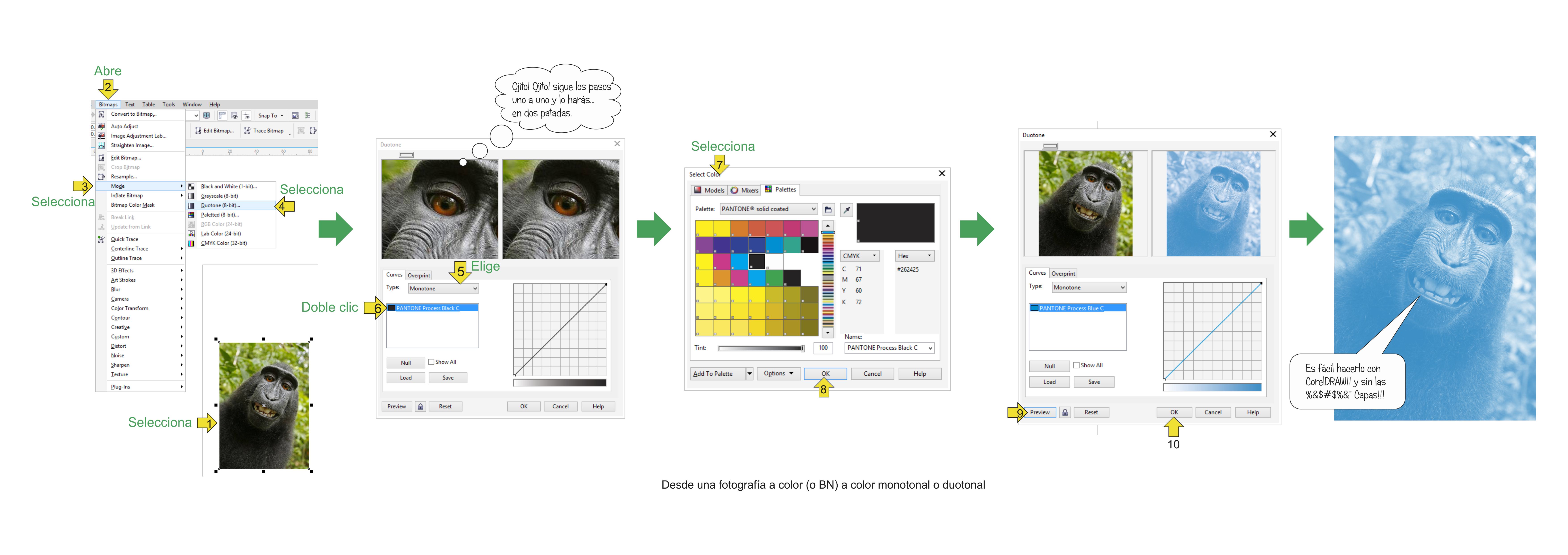

Según veo lo que deseas es pasar una foto de color a modo duotonal o monotonal, para ello selecciona la imagen, luego busca el menu "bitmaps" > "Mode" > y doble clic en "Duotone (8 bit)" en la ventana selecciona el "tipo", Monotone, Duotone, tri... Quad..., luego dale doble clic a la barra que muestra el nombre del color (PANTONE Process Black C es el color predeterminado) se abrirá una nueva ventanilla mostrando las paletas con todos los valores, selecciona el color que necesitas, acepta y listo.
