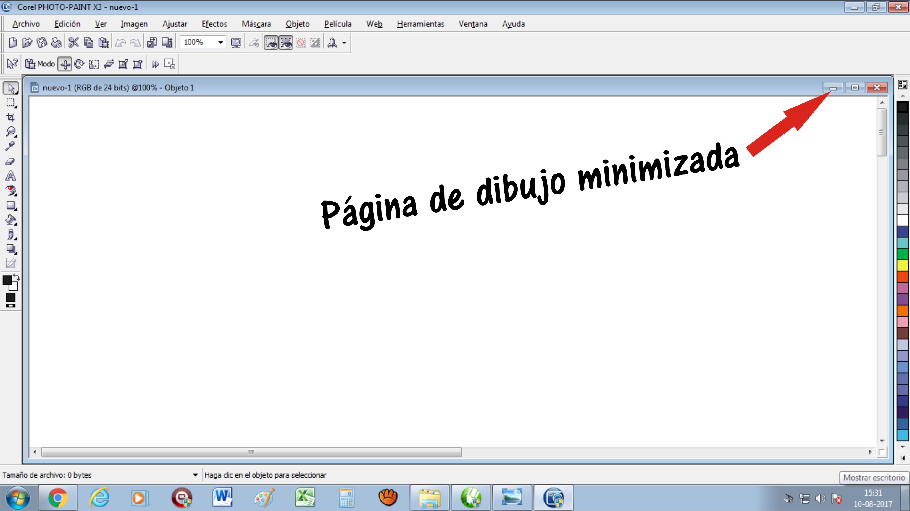

Hola a todos, mi consulta es la siguiente:
Cada vez que abro el CorelPhoto Paint x3 y el x7, me aparece el cuadro de diálogo "Crear una nueva imagen."
Al aceptar me aparece la página de dibujo minimizada, me obliga cada vez a realizar estos dos pasos antes de poder ver la página de dibujo normal.
¿Existe la manera de saltarse estos dos pasos e ir directamente a la página de dibujo AMPLIADA como lo hace CorelDraw para vectores?
Espero sus respuestas, gracias.
Cuadro de diálogo.jpg [347.41KiB |Visto 41171 veces ]
Página de dibujo minimizada.jpg [364.29KiB |Visto 41171 veces ]
