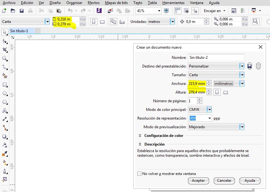

HOLA, MI NOMBRE EL SAMUEL ME PRESENTO EN ESTE FORO COMO GRAN PRINCIPIANTE YA QUE ALLER ADQUIRI MI PRIMER PLOTTER DE CORTE, VALE HASTA AHI TODO BIEN, LO QUE NECESITO SABER Y ESTARIA MUY AGRADECIDO QUE ME EXPLICASEN, ES COMO PUEDO HACER LA HOJA DE TRABAJO DEL TAMAÑO DE 1M DE LARGO POR 50CM DE ANCHO QUE ES LO QUE DA EL VINILO TEXTIL Y POR LO TANTO LO QUE QUIERO ES SACARLO POR METROS SIN DESAPROVECHAR NINGUN ESPACIO, MUCHAS GRACIAS DE ANTEMANO Y UN SALUDO.

Abres el programa, creas un archivo nuevo (menu Archivo / Nuevo) y eliges la medida, puedes elegir las unidades (en metros, en centimetros, en milimetros). O si ya tienes un archivo creado, vas a la Barra de Propiedades (la que está arriba y cambia segun el objeto seleccionado) y cambiar las medidas.
Captura.JPG [87.65KiB |Visto 9257 veces ]
