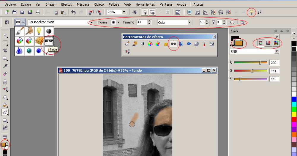

he estado experimentando maneras sobre como dar color a fotos byn, una de ellas por ejemplo es seleccionar un area con el pincel de mascara y despues con el laboratorio de ajuste de imagen juego con tonalidades, pero alguien me podria decir como podria hacer esto http://www.youtube.com/watch?v=yFnC5UBj ... re=related,

Esto te puede ayudar. Como siempre digo seguro que hay más y mejores formas de hacerlo.
La herramienta a usar es “Tinta” y debes elegir sus parámetros (ojo, prueba el efecto de todos ellos) y el color en Ventanas > Ventanas acoplables > Color, te doy pistas en la captura que adjunto.
“Tinta” dede Ventanas > Barras de herramientas > Herramientas de efecto o bien pulsando “Brillo” arriba derecha y “Tinta” en desplegable arriba izquierda.
Lo que Photoshop llama “capa” aquí sería “objeto”; seleccionas toda la foto y Objeto > Crear > Copiar selección (eso si quieres capa completa). Puedes trabajar directamente sobre el fondo o sobre un objeto superpuesto al fondo.
En Ventanas > Ventanas acoplables > Objetos puedes controlar posiciones, transparencias etc…
A partir de aquí es todo habilidad y arte, suerte.
