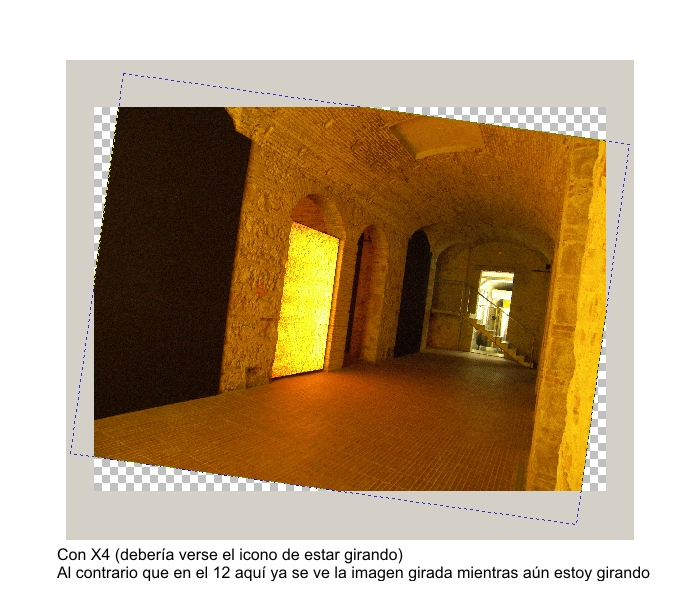

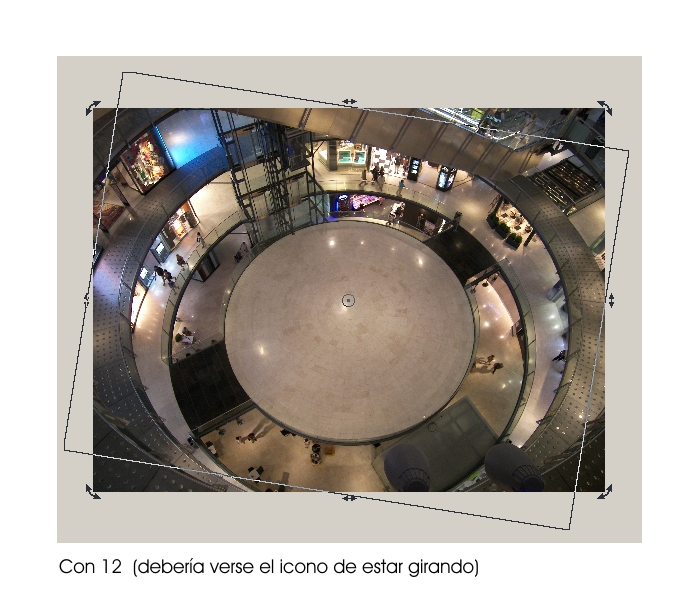

Hola, gracias por el interés, intentaré explicarlo mejor con 12 y X4 abiertos para ir comprobando mientras escribo.
Sí, puedo rotar la imagen como dices pero no se trata de eso, muchas veces modifico la perspectiva mediante los diferentes tipos de tiradores que tiene un objeto así puedo acumular variaciones pequeñas y al final aplicar todos los cambios sin añadir demasiada pérdida de definición ya que es un sólo remuestreo.
En X4 la operación se convierte en sufrimiento ya que p.e al girar se detiene donde quiere antes de llegar al objetivo para hacer un remuestreo provisional o sea que hay que ir probando hasta encontrar el ideal, lo hace aunque no lo sueltes.
En el 12 inicio la operación y NO realiza el remuestreo provisional hasta soltar el botón del ratón, así se puede afinar muy bien.
En el X6 32, que tengo en un portátil pequeño y Win7 funciona algo más ligero pero sigue la tónica del X4.
Uno de los motivos para seguir usando 12 es éste.
Me recuerda a un programa que permite elegir entre que al mover un objeto se vea completo (con su relleno) mientras se mueve o sólo se vea el perímetro y se rellene al soltarlo, me sonaba de Corel pero no lo he encontrado.
Giro en X4.jpg [259.93KiB |Visto 15147 veces ]

Olvidé el otro.
Giro en 12.jpg [244.64KiB |Visto 15147 veces ]
Por la descripcion pareceria un problema de tarjeta de video, o bien que fuera un archivo extremadamente pesado.
Mi pregunta iba orientada hacia qué pasos das al abrir y rotar una imagen. Por ejemplo, supongamos que abres un fondo de pantalla de buena resolucion, si lo quieres rotar de primera no te deja. Debes convertirlo en un objeto, para eso vas a Objeto /crear / desde fondo, y alli puedes rotarlo, deformarlo, etc. No he notado que resulte lento ni que se detenga en el proceso, lo he hecho en dos equipos, ambos Corel2Duo, y no he visto diferencia. Tampoco he notado diferencia de rendimiento entre X5 y X6
MensajePublicado:Lun, 04 Jun 2012, 14:57
Normalmente son fotos de 2048x1536 px, las abro normalmente y si quiero me deja rotar con Imagen>Girar>Angulo así como aplicar Efectos>3D>Perspectiva y otros 3D, pero uno después de otro haciendo un remuestreo al terminar cada uno y siempre sin problemas.
Mejor resultado da crear un objeto desde fondo y entonces lo transformo mediante los tiradores, no sólo girar sino también estirar una esquina, abrir por dos esquinas, tamaño, más altura, más anchura etc..., cuando lo tengo a mi gusto "Aplico" y la ventaja es que sólo hace un remuestreo cuando terminas y no uno para cada operación como cuando haces las operaciones por separado. Finalmente con Efectos>Perfilado Direccional>50% casi no se distingue la calidad respecto al original.
Todo esto lo hago o bien con imagen completa desde fondo o para añadir trozos y hacerlos coincidir con un sector de fondo, lógicamente el problema es menor si el objeto es más pequeño y te recuerdo que con 12 no hay problema y me sirve porque como ya se ha comentado repetidas veces Photopaint casi no ha evolucionado.
