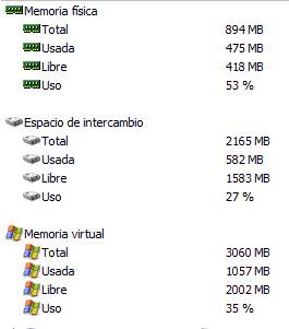

TENGO EL PSP X3
QUIERO HACER UNA LINEA PEQUEÑA DE COLOR SOBRE UNAS FOTOS BLANCO Y NEGRO.
LAS FOTOS PESAN ALGUNAS 13 MB HASTA, OTRAS 130 MB.
ME PONE ERROR POR MEMORIA INSUFICIENTE.

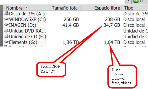

TENIA EL PROGRAMA EN EL DISCO EXTERNO PORQUE ME PONIA MUY LENTO EL TRABAJO Y AHORA LO HE PASADO AL DISCO "C" , PERO SIN NINGUN CAMBIO, IGUAL ME INDICA EL MISMO ERROR.
ADEMAS, NO ME COGE COLOR PARA PINTAR SOBRE LA FOTO BLANCO Y NEGRO, PORQUE?
GRACIAS
MEMORIA.JPG [12.67KiB |Visto 12673 veces ]
MEMORIA DISCOS.JPG [38.79KiB |Visto 12673 veces ]

Evidentemente, la memoria no es suficiente para trabajar con archivos grandes. Segun la imagen que adjuntas, tienes solo 894 Mb (menos de 1 giga) en total, de lo cual solo la mitad esta libre. La memoria virtual es de solo 3 Gb pero tienes espacio libre de sobra en el disco duro para asignarle mucha mas memoria virtual (20 Gigas al menos). Necesitas mas memoria RAM para trabajar con imagenes grandes

PERO SEGUN TENGO ENTENDIDO LA MEMORIA VIRTUAL QUE PUEDO AGREGAR A LA PARTICION (D) NO PUEDE SER MAS DEL DOBLE DE LA RAM.
COMO DE RAM TENGO 894, DUPLIQUÉ LOS 800 Y PUSE 1600. COMO VES EN LA IMAGEN QUE ADJUNTO.
Y DE ESA FORMA OBTENGO AL FINAL 3 GB LIBRES DE VIRTUAL.
ME EQUIVOCO?
IGUAL , ES QUE SOY NOVATA EN ESTO Y NO SÉ COMO HACERLO.
ME ACABO DE BAJAR EL PROGRAMA EASEUS PARA PARTICIONAR PERO AUN NO SE USARLO, NIQUE HACER CON EL. NUNCA PARTICIONÉ Y LO DE CAMBIAR LA VIRTUAL ES TODO UNA OSADÍA PARA MI.

Una cosa es la recomendacion teorica y otra cosa es lo real. Hace unos años tenias 1 GB de RAM y un disco de 40 Gigas, ahora puedes tener la misma cantidad de memoria pero los discos son diez o veinte veces mas grandes y bastante mas veloces que antes. Que le asignes una memoria virtual mayor te va a brindar mas estabilidad. Sin embargo, tienes muy poca memoria RAM real, con eso no puedes trabajar.
