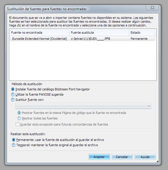

 Asunto: Re: Font Master
MensajePublicado:Mié, 14 Mar 2012, 12:01
Una de las ventajas que tienes con FontNavigator y que no tienes con otros es su integración con CorelDRAW. Si al abrir un archivo falta un tipo de letra, automáticamente te muestra una ventana con la opcion de instalar automáticamente la fuente (obviamente, debes tener la fuente en tu disco duro sin instalar), o reemplazarla por otra. si eliges instalar, puede optar por hacerlo en forma permanente o solo mientras el archivo esté abierto. Al cerrar, se desinstala la fuente.
Captura.JPG [64.5KiB |Visto 8268 veces ]
