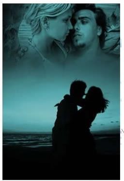

Hola Amig@s del foro, como hago este efecto en Photopaint

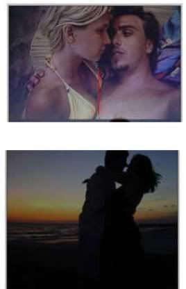

Tengo dos fotografías como las uno
Necesito realizar este efecto de fusion, ya que estan unidas.
y como se logra este efecto.
Muchas gracias

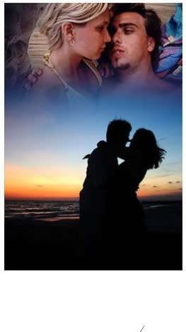

abre ambas fotos
arrastra una hacia la otra..
ahora estaran en el mismo archivo puedes hacer 2 cosas rapidas.. transparencia interactiva o usar el borrador suave.
al final acopla las capas (perdon.. es COMBINAR)
haz probado la nueva herramienta de x4 para hacer panoramicas?
esa podria ser otra manera

otra opcion: copiar y pegar de una a otra
respecto al color de la ultima imagen, cambia el modo a Duotono (imagen / convertir a Duotono), pero tambien puedes hacerlo en forma personalizada en Tono/saturacion/luminosidad, o cambiando los diferentes ajustes del menu Imagen (reemplazar color, color selectivo, etc)

Color
En PhotoPaint
Crea un lente Desaturado.
Crea un nuevo objecto/capa y rellenalo con el color que quieras.
Cambia el Modo de Mezclado (Merge Mode) de Normal a Color, y juega con el slider de opacidad.
La ventaja de este metodo, es que el objeto capa no sufre cambios, hasta que se mezclen las capas a diferencia del duotone donde tienes menos control y tienes que hacer undos en caso que no estes conforme con el cambio, etc.
Mezclado de Imagenes
Extiende el tamaño del papel sumando el tamaño de la otra imagen al del activo. Manten la imagen en la parte superior en las opciones.
Convierte el objeto de Fondo a objeto/capa
Copia y pega la otra imagen. Muevelo a la parte inferior de la imagen que esta en blanco. Ahora tienes dos objetos/capas en el mismo documento conteniendo una imagen en cada uno de ellos.
Crea un ClipMask en cada objeto/capa. Haz click derecho en el icono del objeto y selecciona la opcion de crear un ClipMask que lo enseñe todo. Esto crea un nuevo icono que contiene la mascara creada por el ClipMask.
Cuando el ClipMask esta activo, puedes aplicar cualquier efecto a la mascara, incluyendo el Gradiente Interactivo. Esto creara una mascara de transparencia parecido a la herramienta de Transparencia Interactiva, pero con la diferencia que tienes mas control, y ademas el objeto/capa no sufre alteracion real, hasta que el ClipMask no es mezclado con el objeto/capa.
