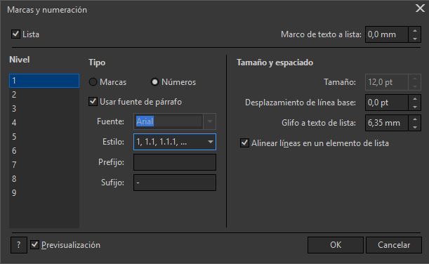

1.- Tengo un documento de texto con items a los que tengo que ponerle lista numerada de varios níveles. En algunos casos tengo que cambiar la numeración continua o reiniciarla, por ejemplo de 1.1.5, 1.1.6 debería seguir en 1.1.9 y no 1.1.7. ¿Cómo consigo hacerlo si solo tengo una caja de parrafo?

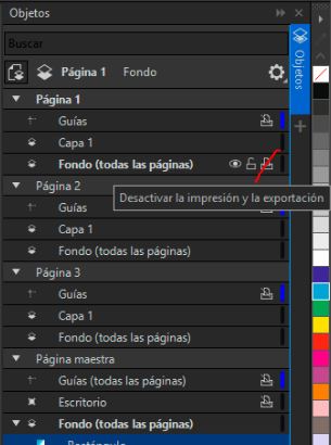

3.- Necesito colocar numeración automática a un cuadernillo de más de 40 páginas, pero solo en determinadas páginas, algunas pares y otras impares ¿cómo lo puedo hacer?

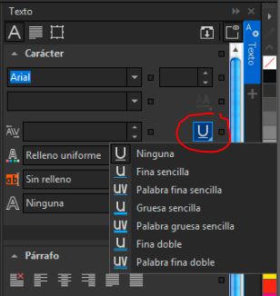

4.- Uso una fuente TTF libre, pero el subrayado es muy grueso, muy grueso, estoy obligado a usar este ttf y son cientos de palabras a subrayar, ¿puedo modificar el TTF para que el subrayado sea más delgado?.
Lo que buscas está en el menu Texto / Marcas y numeración
En la persiana Objetos tienes un icono en forma de engranaje -Opciones- alli activa "Mostrar Capas Generales en capas". Eso hará que se vea en cada página las capas maestras, de modo que puedes activarla o desactivarla solo en esa página. Recuerda que hay un icono para ver/ocultar -el ojo- pero si no quieres que salga impreso debes desactivar el de la impresora
CorelDRAW trae diferentes tipos de subrayados, habria qe ver si alguno te sirve para lo que buscas. Para editar la fuente tendrías que usar un editor de fuentes como Fontographer o Font Forge
