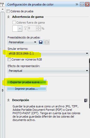

1 - Al exportar como JPG siempre va a poner primero CMYK. Lo siento, sé que es molesto eso, pero es asi. No se puede cambiar.
2 - Como por ese lado no tienes solucion, hay solo dos alternativas: o usas la macro que te sugiero o bien, usar el panel de configuracion de prueba de color (Herramientas / configuracion de prueba de color / exportar prueba suave) alli veras un botón que dice "simular entorno", eliges RGB y entonces, vas un poco mas abajo a un botón que dice "exportar prueba suave" y es alli donde te exportara como JPG en RGB (no uses el menu Archivo / Exportar, porque como te dije por ese lado no tiene solucion, siempre sale en CMYK). Es importante que hayas elegido RGB en "simular entorno", ya que de esa manera al elegir el boton Exportar ya habra seleccionado RGB
3 - Como ves, resulta mucho mas practico usar la macro....
Captura.JPG [41.6KiB |Visto 6631 veces ]
