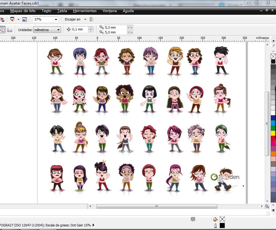

En este caso, el problema que observo es con los lentes, ya que ambos programas los manejan en forma muy similar pero tienen diferencias, es por eso que existen los estándares que permiten pasar de un programa a otro. A eso sumale los problemas derivados de la forma de trabajar de cada uno, como en este caso, que el archivo está en modo RGB, que tiene lentes en diferentes modos (que en algunos casos, no aportan nada, ya que podria hacerse con un degradado) Si lo abres "tal cual" simplemente tendrias que editar los objetos con lentes y corregirlos. Pero, si guardas como PDF X/3 seguramente tendrás muchos menos problemas al abrir. No digo que siempre sea perfecto, pero las diferencias serán minimas.
Por cierto, con todo respeto, la macro que mencionan es util para muchos casos, pero en este en particular me parece que no es lo apropiado, ya que al guardar como CMX se perderá mucha informacion.
Te adjunto una captura de como abre el archivo, guardado como PDF
Captura1.JPG [122.45KiB |Visto 8636 veces ]
