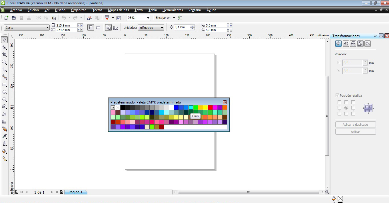

Hola que tal, tengo un problema con la paleta de colores CMYK se le han cambiado repentinamente los colores o valores. Si pudiesen ayudarme se los agradecería. Este es mi mail caritto47@gmail.com
Sin título.jpg [240.21KiB |Visto 8955 veces ]

lo mas probable es que haya un conflicto entre el administrador de color y algun dispositivo(impresora, tarjeta de video, etc). Para corregirlo, ve a Herramientas / Administrador de color y carga tu perfil de color con tus ajustes, si los tienes guardados. Si no conoces cuales son tus perfiles de color, elige "Optimizado para salida profesional" entre los predeterminados
