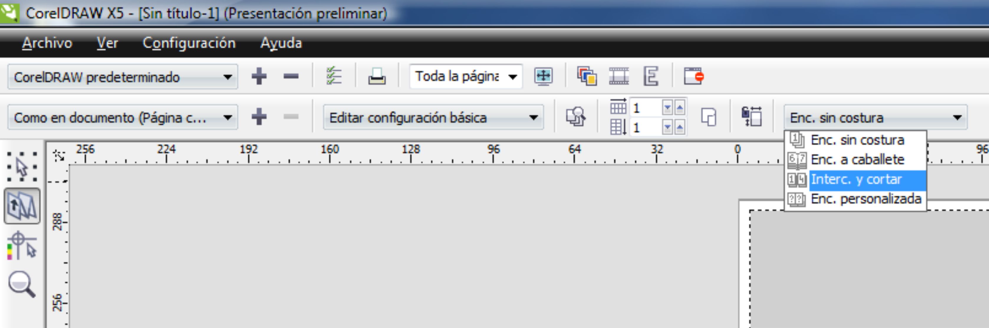

Nesecito numerar unos recibos de loteria, imprimir 6 uds. en cada A3
pero que no vaya correlativo sino que en el primer bloque se cree un monton del 1 al 500 segundo del 501 al 1.000 y así susesivamente para cortar luego en guillotina y sacar los montones numerados

Cuando tienes creada la fusion, y vas imprimir, en la presentación preliminar, al armar como va a ser impreso (por ejemplo, de a cuatro, de a seis, etc) eliges con la segunda herramienta "intercalar y cortar"
1.jpg [234.08KiB |Visto 3934 veces ]

Muchisimasssss GRACIAS
