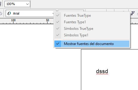

La solucion a tu problema es poner el cursor sobre la pestaña que seleccionas las fuentes y con el segundo boton del mouse tildar/destildar la casilla que dice "mostrar fuentes del documento"
Las demas soluciones que dieron son basura y no funcionan.
