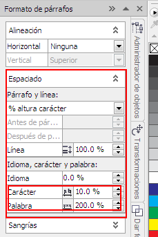

Menú Texto > Formato de Párrafo.
Se aplica tanto a Texto Artístico como a Texto de Párrafo.

La solución de Daniel es la más elegante, porque posibilita introducir valores exactos de espaciado, sin decimales antiestéticos. También puede hacerse con la herramienta "forma". Tirando de ella se incrementan simultáneamente el espaciado entre palabras y entre caracteres. Si se mantiene apretada la tecla Control se varía solamente el espaciado entre caracteres, y apretando Mayúsculas, solo el espaciado entre palabras

Gracias Daniel, gracias Néstor.
