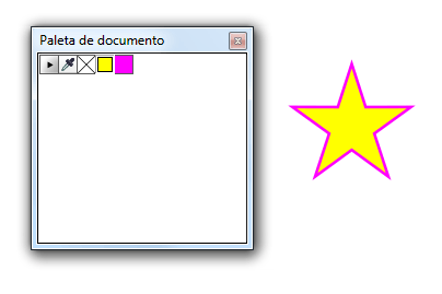

Hola Fanny,
La Paleta de documento de CorelDRAW X5 ( Menú Ventana>Paletas de colores>Paleta de documento ) incorpora el color tanto de relleno como de contorno.
Haz la prueba arrastrando cualquier objeto con relleno y contorno sobre la paleta de documento y verás como almacena ambos colores.
Comentario:Ejemplo Paleta de Documento mostrando el color de relleno y de contorno del objeto
Paleta_de_Documento_CorelDRAWX5.gif [10.78KiB |Visto 11414 veces ]
Te recuerdo que si haces clic con el botón derecho del ratón sobre un color de una paleta, cambiarás el color de contorno y si haces clic con el botón izquierdo cambiarás el color de relleno.

Muchas gracias a todos por sus amables respuestas. Nutabe, justamente es por el que pregunto, pero si como dices está en prueba y solo fue incluido en un trial, entonces creo k no podré utilizarlo. La ventana me parece muy útil porque discrimina fondo y contorno. Ana María, la ventana que enseñas es la k viene por defecto, allí se conservan los colores de relleno y contorno y no se sabe cual es cual cuando el gráfico tiene varios rellenos y contornos.
