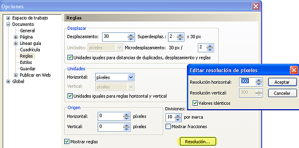

Si los objetos que dibujas (alto y ancho) no se corresponden con las medidas que aparecen en la barra de propiedades, se me ocurre que verifiques haciendo clic derecho sobre una de las reglas, elijas Configuración de reglas y ahí te asegures que las unidades para ambas reglas este en pixeles y la resolución tenga valores identicos como en el cuadro de la imagen de abajo. Quizás eso solucione tu problema.
