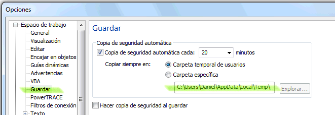

Para saber la ubicación exacta donde se ha guardado tu archivo temporal ve a Opciones (CTRL+J). Ahi verás la ubicación en el sección Guardar.
MensajePublicado:Vie, 27 Ago 2010, 21:06
Así es, Daniel. Como siempre, lo mejor es lo más simple. Gracias...
