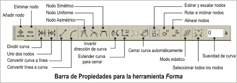

Con la herramienta Forma haz una ventana de selección que enmarque todo el dibujo, con todos los nodos seleccionados busca en la barra de propiedades el icono de Extender curva para cerrar. También puedes probar como te queda con la opción de Cerrar automáticamente curva.
Si esto no funciona se me ocurre que puedes probar a rellenarlo de color con la herramienta de Relleno inteligente.
Salu2
Nacho
PD. La imagen de las herramientas de edición de nodos la saque de este tutorial de Daniel Laime :
http://www.corelclub.org/la-herramienta ... coreldraw/
