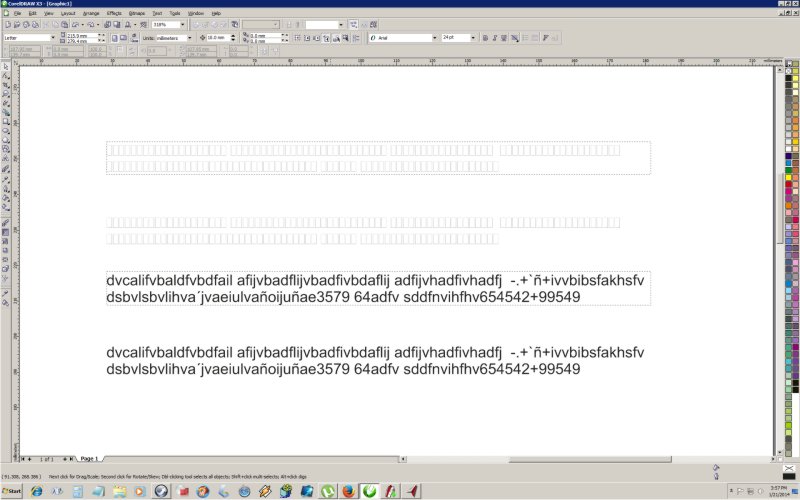

- y las fallas que mencionas tienen que ver con algo parecido a la imagen que te envio?.
Screen Corel X3.jpg [63.17KiB |Visto 9410 veces ]
