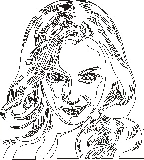

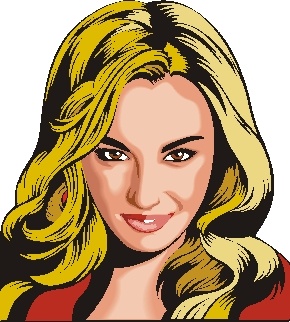

Una forma muy entretenida tambien es escanear la figura (rostro o cuerpo), fijarla en tu mesa u hoja de trabajo CorelDraw y proceder, por medio de la herramienta Pluma a calcarla teniendo en cuenta las diferentes tonalidades de luz y sombra. El cuidado es siempre enviar hacia adelante cada esquema de color que conforma el dibujo y por supuesto, saber sintetizar cada parte.
Otra forma es utilizar la herramienta Trace Bitmap o Vectorizador y convertirla a "Low Quality Image" (imagen de baja calidad), para que Corel resuma las tonalidades y las sintetice. Estas a su vez, las puedes editar con la herramienta Shapr Tool (F10), para eliminar o agregar nodos.
