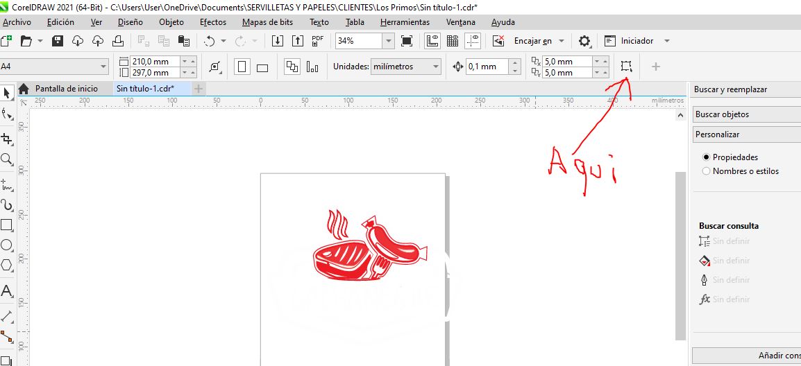

Comentario:hola , se me presento el mismo problema con la version corel 2021, no funcionaba el reemplazar salia el anuncio que no encontraba nada, lo solucione haciendo click en el boton que dice ( tratar todos los objetos como relleno). espero que les sirva y aprovecho el presente para que vean mis productos que son cajas de pizza y papel parafinado y las cuales diseño en coreldraw. www.pizzacajas.com
www.servilletasypapeles.com
Captura.JPG [79.55KiB |Visto 62964 veces ]
