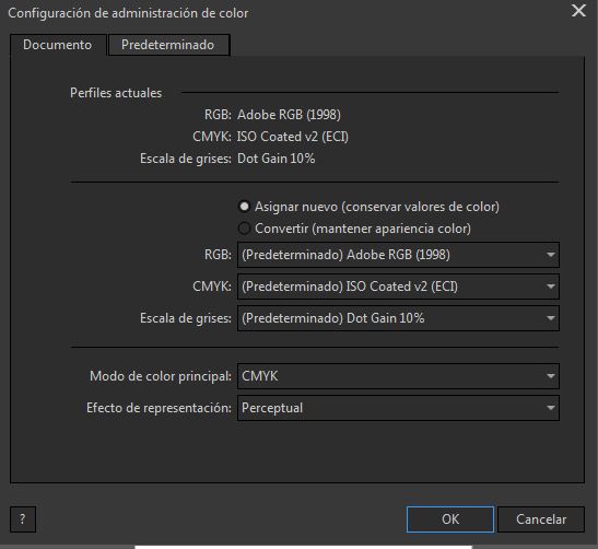

Hola a todos. Tengo un problema en COREL 2020, al convertir imágenes de RGB a CMYK para su envío a imprenta: al pasarlas de RGB a CMYK las fotos se OSCURECEN automáticamente, no conservan el brillo ni el contraste de las fotos originales en RGB, por lo que tengo que andar retocándolas individualmente, ¿alguien sabe cómo se corrige esto...? Gracias anticipadas.
MensajePublicado:Mié, 06 Abr 2022, 16:59

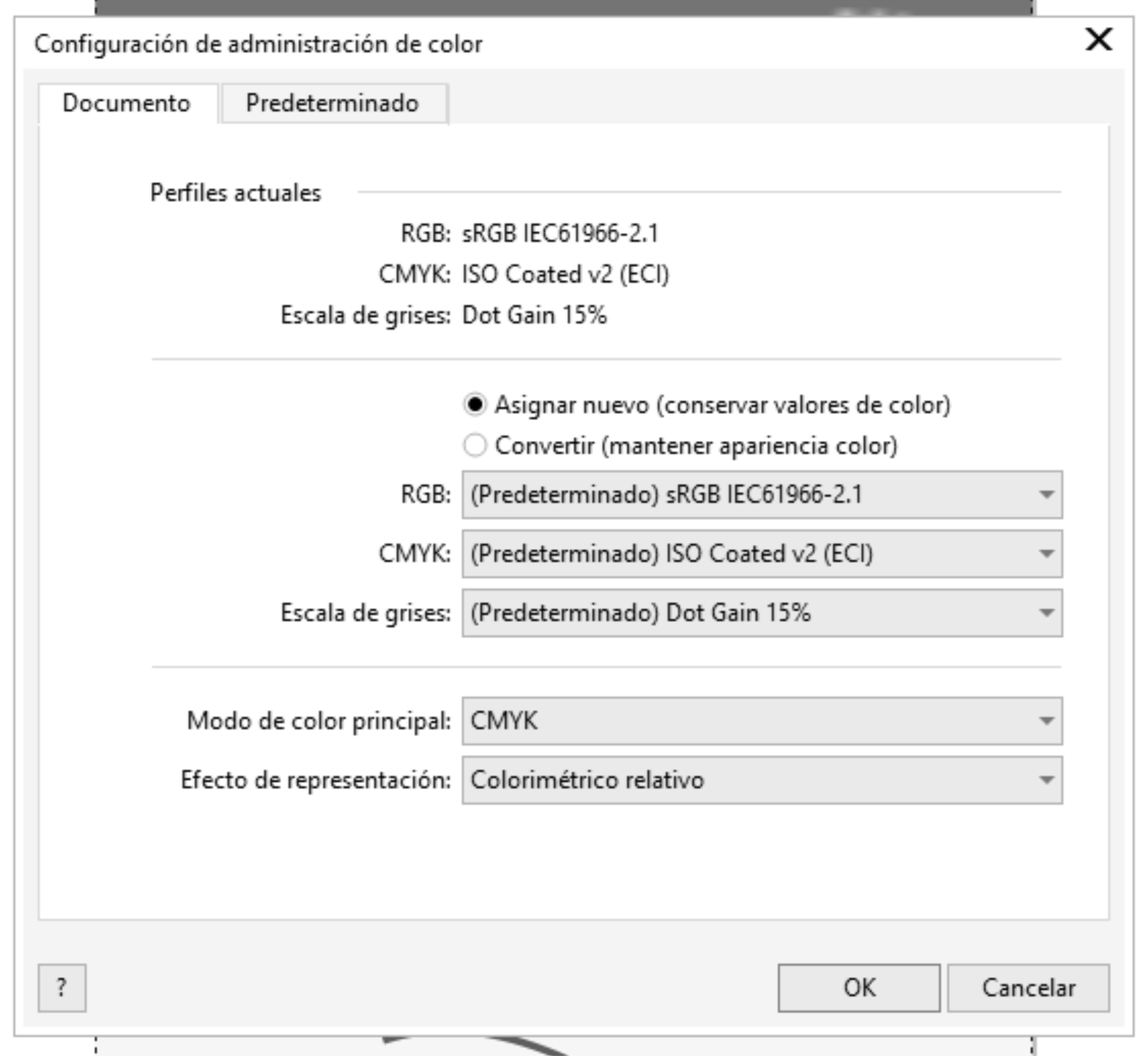

eso depende del perfil de color que tengas seleccionado, lo cual nos lleva a la primer pregunta: ¿qué perfil de color tienes seleccionado?
MensajePublicado:Mié, 06 Abr 2022, 18:08
Tengo este...

prueba este y me cuentas

¡¡PERFECTO!! Muchísimas gracias. Un saludo.
