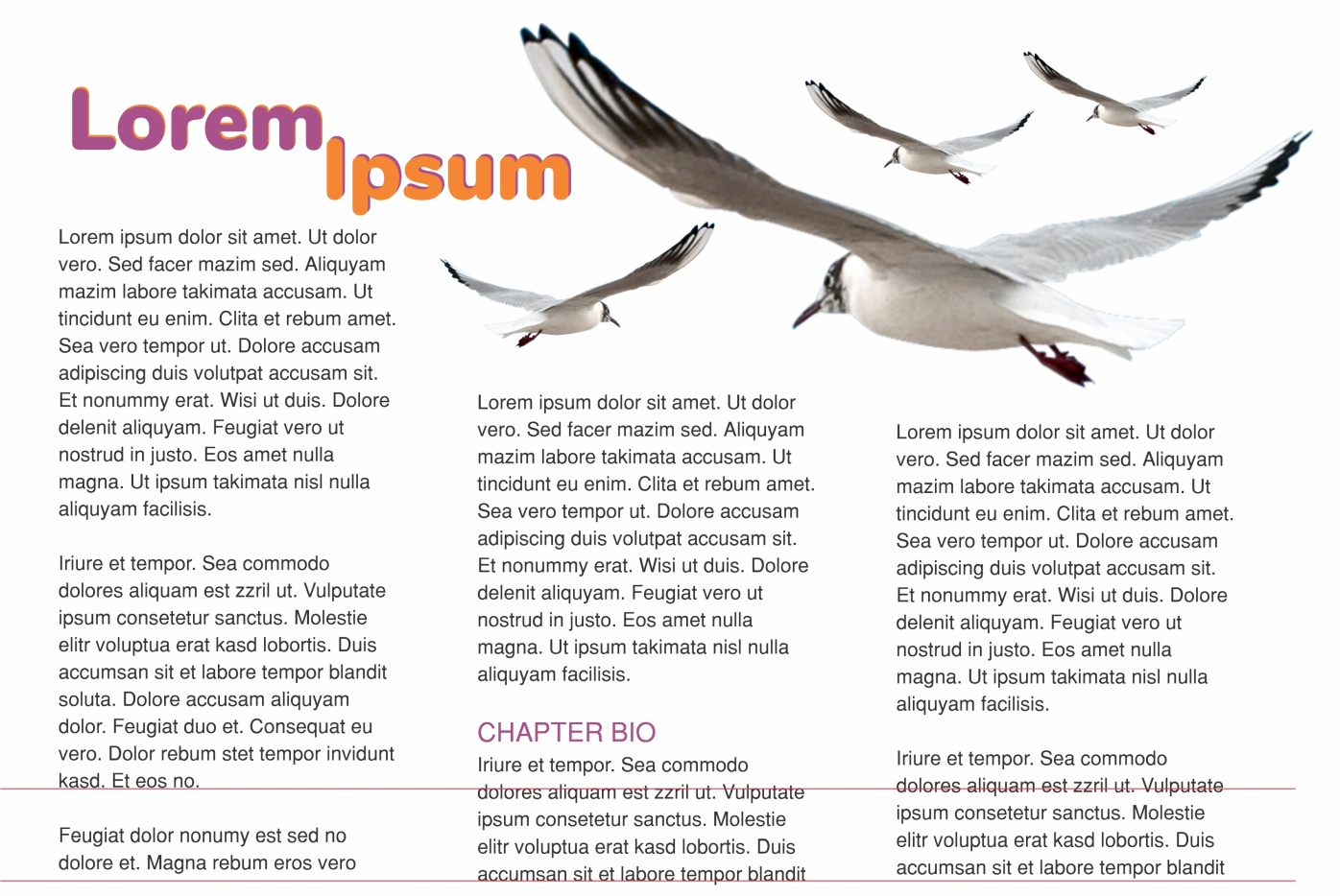

En Corel Draw, ¿como alinear de manera automatica las líneas de texto a una línea base, retícula o cuadricula base?
En una página, tengo tres cajas de texto parrafo independientes, las alinio en la parte baja (bottom), pero las líneas de cada texto quedan disparejos entre caja y caja.
Dejo imagen de referencia (línea roja).
Gracias por su ayuda.
cuadricula.jpg [329.88KiB |Visto 37448 veces ]

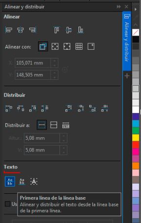

En la persiana de Alinear y distribuir puedes elegir que lo haga respecto a la linea de base
Captura.JPG [25.83KiB |Visto 37425 veces ]
Muchas gracias Ariel por tu ayuda, siempre tan amable respondiendo.
