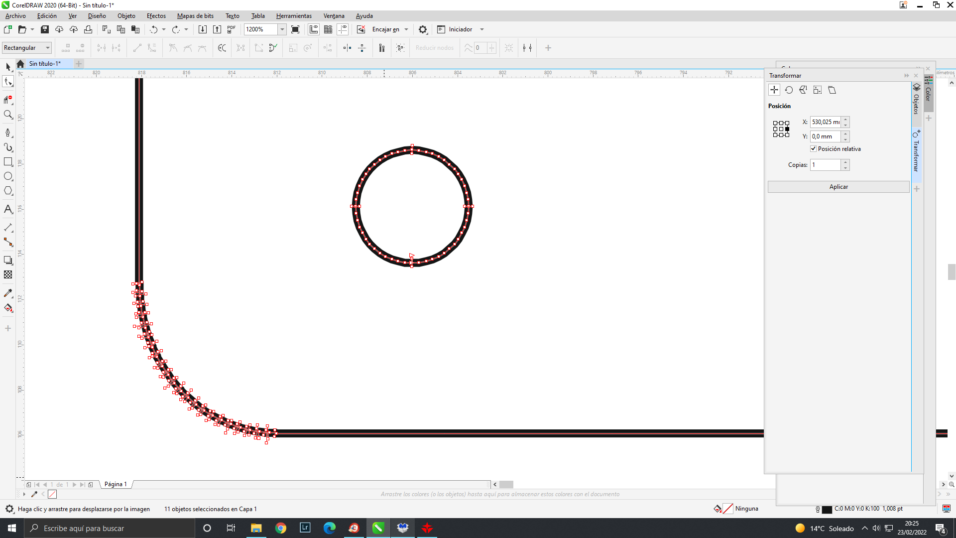

Pues tenía una consultilla, que es la siguiente: trasteando con unos dibujos para corte laser, vi que en las curvas tienen muchos nodos, mi pregunta es por que han echo eso así, si son necesarios o con una simple curva bastaría?
Como ya he dicho es para cortar con laser, subo una captura de pantalla en Paint a ver que me podéis comentar al respecto.
Muchas gracias.
supernodos.png [120.87KiB |Visto 42661 veces ]

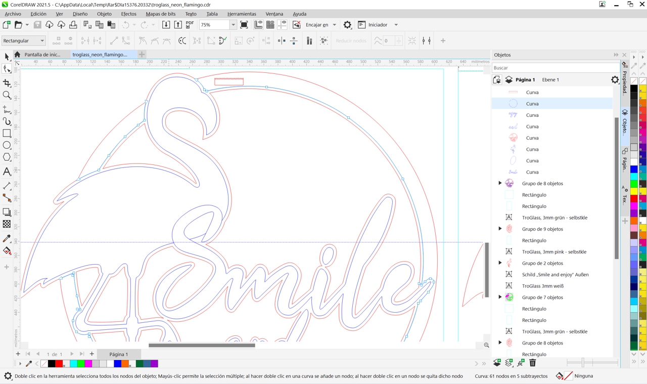

No tengo cortadora láser, aunque me encantaría y me lo estoy pensando. Pero por lo que tengo entendido, precisamente
hay que reducir los nodos de las curvas para tener un corte limpio. Lo que parece en tu imagen es un dibujo importado de un archivo de un formato externo a CorelDRAW, como DXF , de ahí ese exceso de nodos...
Descargué este archivo de corte de la web de Trotec, que supuestamente está optimizado para sus cortadoras y fíjate los pocos nodos
que forman la silueta del flamingo.
Puedes descargar gratis el vector en formato CDR desde aquí : https://www.troteclaser.com/es/ayuda-y- ... al-de-neon
CURVA-OPTIMIZADA-PARA-CORTADORA-TROTEC.jpg [447.27KiB |Visto 42655 veces ]

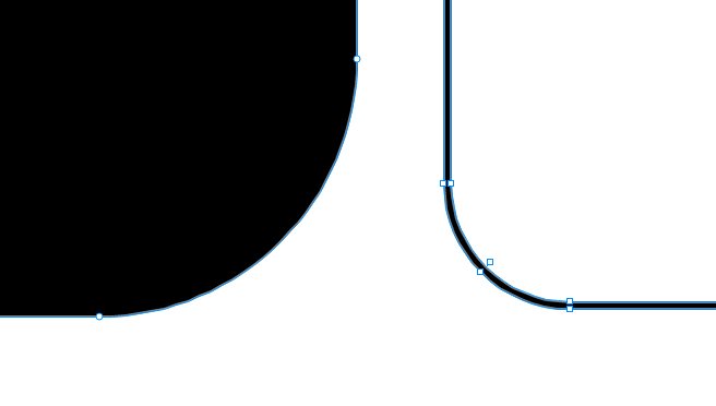

Habría que saber cómo lo has hecho, porque creo que has usado un contorno que has convertido en objeto, y esoo crea siempre un número de nodos mayor.
Yo personalmente siempre apuesto por dejar los contornos a un lado y usar objetos y la herramienta siluetas para buscar el mismo resultado.
Sin1.png [10.79KiB |Visto 42635 veces ]
