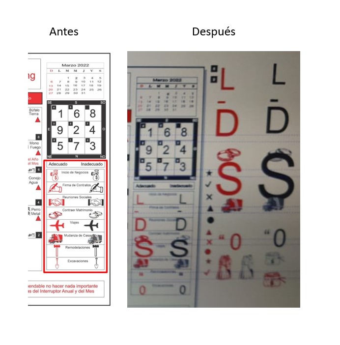

Envío este correo para solicitar apoyo con el CorelDraw 2019 (tengo la última versión instalada). Mis archivos los tengo guardados en OneDrive pero cuando quiero abrir uno se mueven los objetos de lugar a cuando yo lo guardé.
Adjunto una imágen como prueba.

De acuerdo a la imagen, no es que se muevan sino que cambio la codificación de la fuente. Elige otra fuente

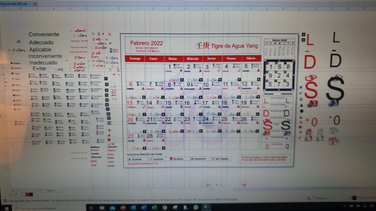

Utilizo íconos para crear diseños como la foto anterior, sin embargo, cuando mientras hago el trabajo se cierra el programa y cuando lo abro nuevamente los íconos se convierten en letras.
Otro detalle es que utilizo tipografía china.
Adjunto la evidencia.

Tiene toda la pinta a que se te ha dañado el archivo de fuente (dingbat ) de donde sacaste los símbolos, o eso, o que tienes algún conflicto al trabajar con idioma chino.
Intenta primero convertir a curvas cada símbolo, uno por uno con Ctrl+Q, y vete guardando, así evitarás que se cierre el programa inesperadamente.
También puedes abrir la ventana acoplable de símbolos con Ctrl+F11 y volver a arrastrar desde allí cada símbolo a la página del documento. Al arrastrar desde ahí los símbolos ya se convierten automáticamente en objetos de curva.
