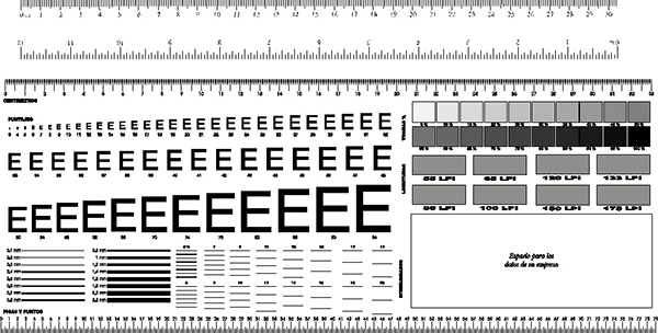

Hola. Hay muchos tipómetros para descargar y depende de las necesidades y gustos de cada cual. Este tipómetro, por ejemplo, es el que uso frecuentemente para trabajos de la empresa. Tiene centímetros, pulgadas, picas y lineómetro. Si lo deseas puedes descargarlo de aquí:
http://www.hectorcalle.com/descarga.html
Para utilizarlo la mejor opción es pasarlo a pre prensa, la impresión laser en acetato no es muy precisa en este caso, pero si no hay de otra lo imprimes en papel albanene, en máquina laser. Adobe tiene uno también muy completo.

Saludos a todos, buen dia. Muchas gracias a Ignacio y a hector. he descargado los tipómetros y deveras que ambos me biene muy bien. Los imprimí en acetato que tenía a la mano pero como dice hector no es muy precisa la medición, trataré más adelante en albanene.

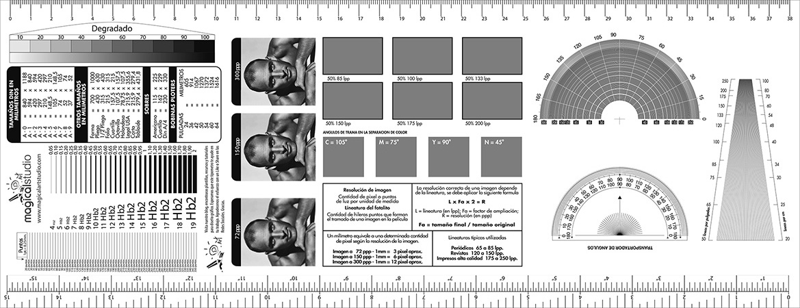

Hola, Es sencillo su manejo. Si un cliente te lleva una muestra con una fuente impresa, por ejemplo Arial, colocas el tipómetro sobre una letra mayúscula hasta coincidir y te dice su medida del cuerpo, que es lo que mide el tipómetro, no la letra. Las fuentes difieren del cuerpo de una fuente a otra, así que la fuente Arial tiene un cuerpo y la Tahoma otra y así todas las demás. Es muy preciso al momento de medir el cuerpo de la fuente. Si tu tipómetro viene de una pre presa es muy confiable a las impresos en acetato.
Un tipómetro muy completo es de adobe, puedes descargarlo gratis de aquí.
http://magicalartstudio.com/descargar-p ... lustrator/
y es muy confiable, de hecho las grandes litografías y editoriales del mundo lo usan, de otro modo no lo utilizarían.

A este me refiero
