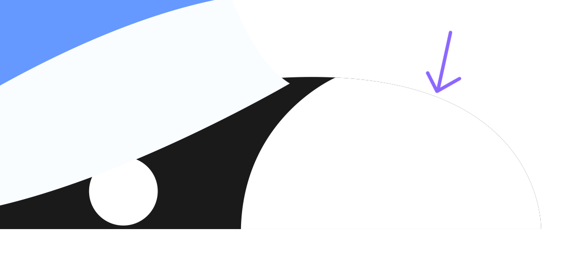

Sucede que cuando uso la función de power clip para situar un objeto vectorial (1) dentro de otro (2), este objeto (2) ahora parece tener una especie de "outline" que no sé como quitar y realmente me gustaría saber si hay manera de hacer que no se vea.
Sé que mi explicación del problema puede ser un poco enredada pero adjuntaré una imagen como referencia por si ayuda a comprender mejor a lo que me refiero.
La herramienta powerclip es bastante útil para mi, en realidad es la mayor razón del porqué uso Corel más que Ai, se me hace bastante sencillo de usar, sin embargo que ese "outline" aparezca siempre me ha molestado un poco jeje.
Espero puedan ayudarme si es que hay manera de hacer que este no se vea más, porque incluso exportando la ilustración a otros formatos sigue apareciendo.
Saludos.
default outline.png [22.04KiB |Visto 6855 veces ]
MensajePublicado:Lun, 21 Jun 2021, 14:57
No es un outline real sino un indicador visual, te indica que el contenedor tiene un relleno, que puede ser diferente al contenido. Si le quitas el relleno al contenedor desaparece
MensajePublicado:Lun, 21 Jun 2021, 22:54
Hola! Muchas gracias por responder ^^
Estoy consciente de ello, mi duda era si había algún modo de desactivarlo o hacer que no se vea (pero aún teniendo el contenido dentro), ya que incluso exportando a png se sigue viendo así y me parece un poco anti-estético jeje, saludos.

Creo que no, son situaciones diferentes. La macro coloca un contorno del mismo color del relleno, pero lo que se necesitaria en este caso es quitarle el color al objeto que contiene el powerclip
