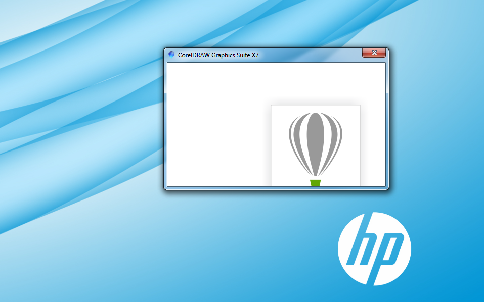

Hola Amigos, necesito su ayuda.
Al instalar el CorelDRAW Suite X7, esta se inicia con la ventana de instalación pero es pequeña (adjunto archivo) y,
no me permite seleccionar las opciones para continuar con la instalación.
Por favor como hago para que la ventana se visualiza completamente y seleccionar las opciones y continuar con la instalación.

MensajePublicado:Sab, 25 Jul 2015, 15:43
País:Uruguay
hola, que tal, me está pasando exactamente lo mismo, en el inicio de la instalación todo arranca bárbaro y luego se queda en una minipantalla donde no puedo ver ni completar nada. que pasa cuál sería la solución?

Lo mas simple: toma la ventana desde borde, sobre un angulo y la estiras hasta ampliarla
MensajePublicado:Vie, 10 Ago 2018, 20:56
usualmente el problema es debido a la resolucion de la pantalla
