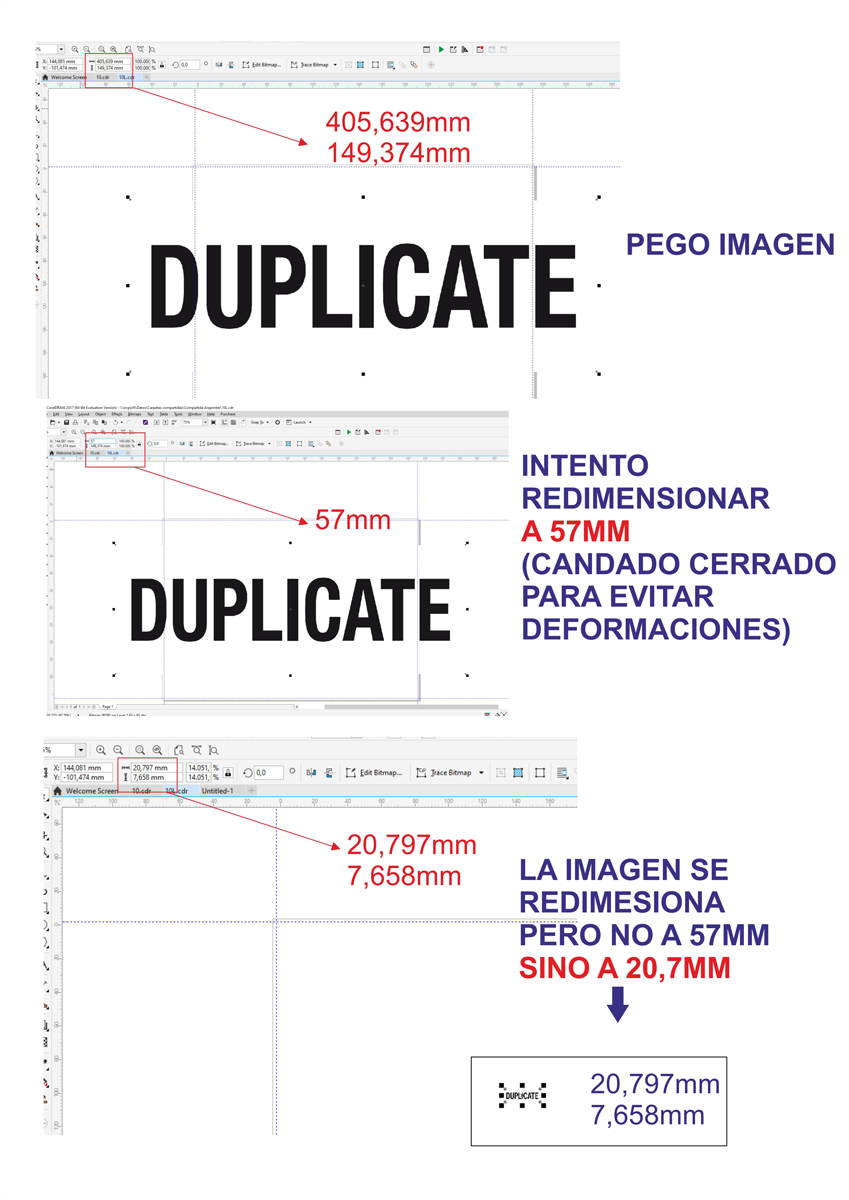

Buenas tardes, tengo un problema al redimensionar imágenes en Corel Draw (v2017).
Tengo que hacer por obligación la siguiente operación:
Hacer una captura y pegarla en Corel Draw (como bitmap), luego esta captura debo redimensionarla a un tamaño especifico que varia según sea necesario, en el ejemplo que pongo en este post intento redimensionar el bitmap que mide 405,mm de ancho a 57,00 de ancho, una vez introducido este valor (57mm) ejecuto y Suazzz.. el resultado es el bitmap a 20,7 y no a 57.. lo curioso es que si repito la operación, osea estando en 20,7 le doy 57mm lo hace bien..
Porque hace falta hacerlo 2 veces? porque el primer resultado parece aleatorio aun cuando he marcado la medida a la cual quería el archivo?
Gracias por la ayuda.
Pd.. tiene que ser así el proceso (captura y pegar) no me vale importar archivo..

Hola AraPrinter,
En mi caso, el problema es que tienes la versión 2017 ( v19) y yo no la tengo instalada para probar y reproducir el error, solo tengo instaladas las dos últimas ( 23 y 22 ) .
He probado ahora en la v 23 pegando una imagen y transformándola como tú hiciste y me sale bien.
Yo cuando tengo problemas así de raros, siempre hago una limpieza de los archivos temporales del sistema, ¿has probado a hacer limpieza de tu carpeta Temp?
A mi me tiene funcionado ;-)

Yo he leído tu mensaje, pero solo tengo instalada la versión X8 y a mí me funciona la redimensión correctamente. Es por eso que no te he contestado. Lo siento.
Pero como te han dicho, prueba a hacer una limpieza de archivos temporales que además yo hago a menudo, además de pasarle el CCleaner al ordenador, que funciona bastante bien en su versión gratuita.
Y si el problema sigue, prueba a iniciar el programa presionando F8, y el Corel Draw se iniciará limpio de cualquier cambio o configuración personalizada.
