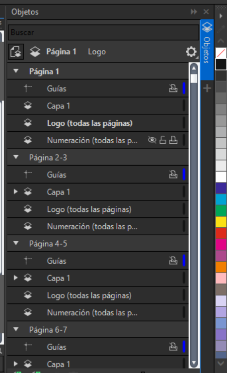

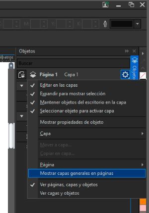

Lo primero, en la persiana Objetos es activar "Mostrar capas generales en páginas", yendo a las opciones de esa persiana (el icono en forma de engranaje), luego vas a la página que desees y en esa página solamente (o en varias páginas distintas) desactivas la capa Maestra que desees.
1.JPG [26.85KiB |Visto 3620 veces ]
Sin título-2.png [80.79KiB |Visto 3620 veces ]
