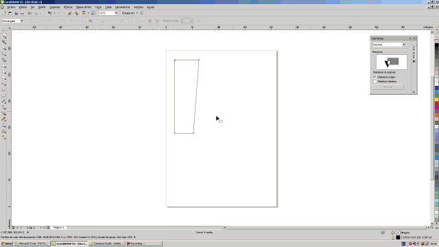

Deseo redondear el ángulo encerrado en la línea roja.
Redondear.PNG [5.4KiB |Visto 5282 veces ]
