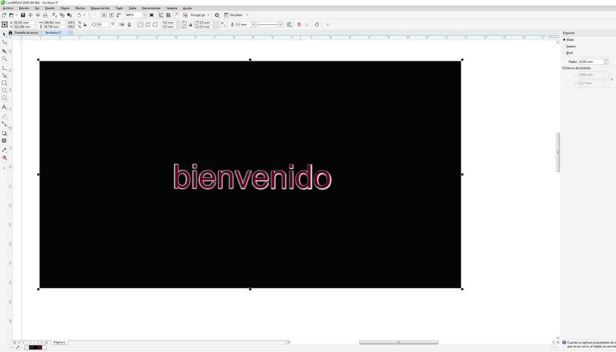

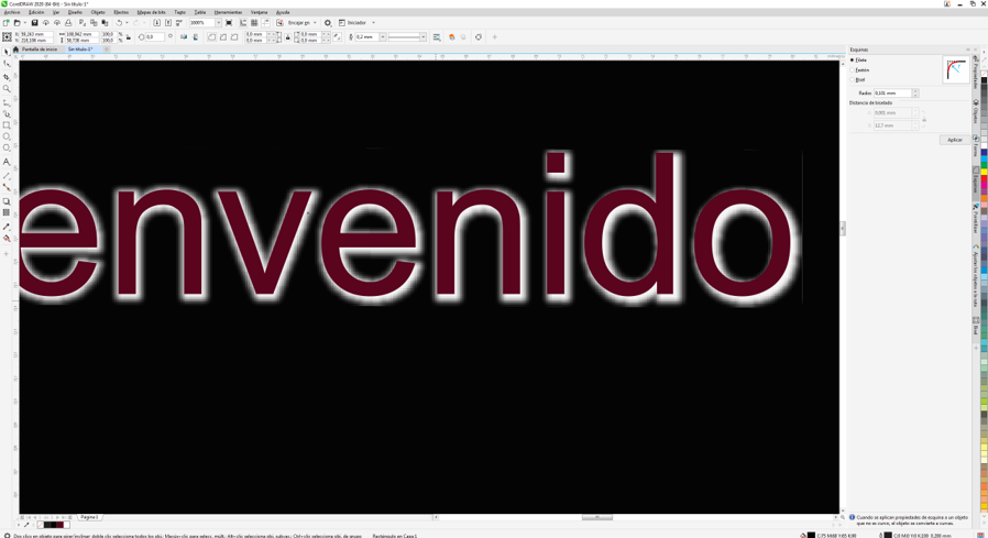

Hola a todos, estoy intentando colocar sombra en una logo y letra, resulta que la sombra siempre se ve toda cuadriculada en corel y no suavizada. Quisiera que sea un sombreado suave, existe esa posibilidad en Corel draw?
Quien pudiera ayudarme, gracias.

MensajePublicado:Lun, 24 Ago 2020, 20:16
La sombra es vectorial, por lo que en sí siempre será suave, pero la representacion en pantalla depende de la resolucion del documento y del tamaño de la figura. Si el espesor del texto es de 3 o 4 mm seguramente pueda verse pixelado. Depende si va a ser para web o para impresion y el tamaño real de los objetos.
