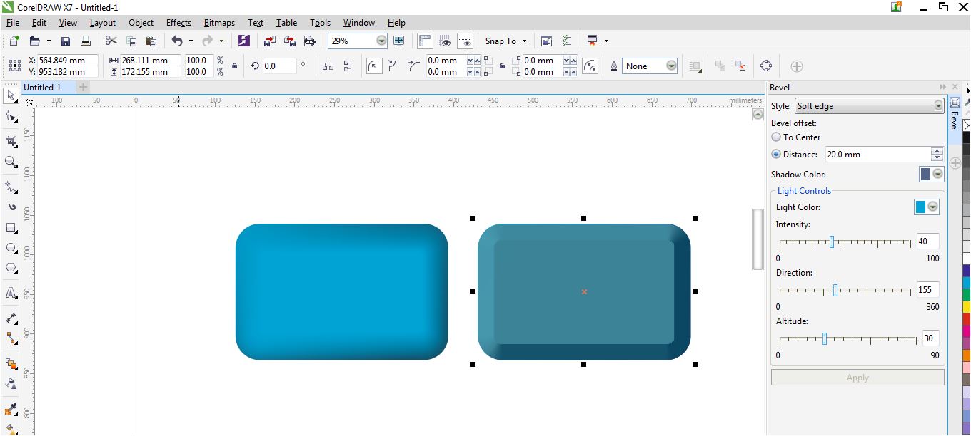

Hay varias formas,. la mas simple (porque existe desde a version 2.0) es una Mezcla entre dos rectangulos. Otra opcion es usar Bisel, dentro del menu Ventana / ventanas acoplables / efcetos
Captura.JPG [91.79KiB |Visto 3866 veces ]

Gracias por la respuesta es lo que consultaba.
