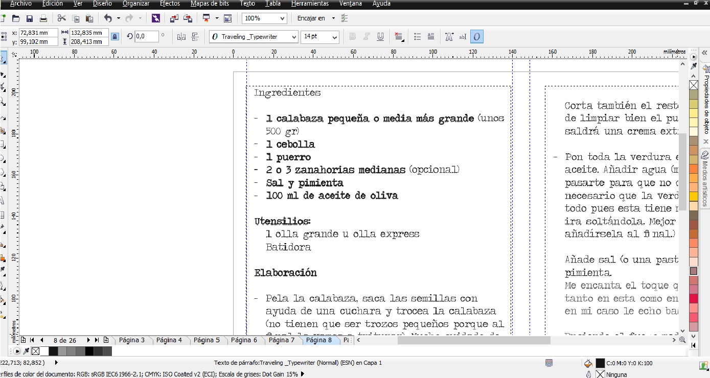

Hola, he creado un documento de texto en corel draw con una fuente descargada de "dafont" la fuente es traveling_typewriter".
En el documento he resaltado algunas frases en "negrita" pero como no me sale el boton de negrita activo simplemente le doy color negro también al contorno con el botón derecho (no sé si me explico).
Después lo he exportado como pdf.
El problema es que cuando lo imprimo se ven todas las letras a la misma intensidad de color, cuando en la pantalla se ve completamente diferente.
He pensado que el problema podría ser que al no tener esa fuente la opción de poner en negrita luego no me lo identifica, así que directamente pongo en negro las letras que quiero resaltar y en gris el resto, pero al imprimir sigo viendo todas las letras en la misma intensidad de negro.
No se si es problema de la configuración de impresión, o la manera en que tengo que exportar el documento.
(La impresora que estoy usando es laser monocromatica).
Adjunto captura de pantalla de como veo yo el documento en corel.

Lo mejor seria que bajaras otra fuente que sí tuviera negrita, como la American Typewriter o la Nimbus
En todo caso, hay infinidad de fuentes similares
https://www.creativebloq.com/typography ... ts-1131774
https://freebies.fluxes.com/blog/best-f ... ter-fonts/
Respecto al problema, creo que el problema es que en pantalla se acentúa mucho la diferencia pero en realidad la linea es muy fina. Dependiendo del modelo de impresora, quizá no sea capaz de reproducir esa diferencia de trazo ya que es muy sutil (décimas de milimetro). En una imprenta sí, seguramente se note igual que en pantalla.
