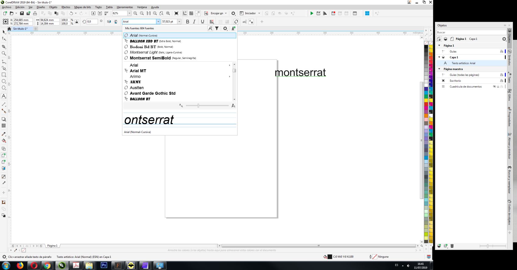

sigo teniendo problemas con el Corel draw 21. Tengo los dos parches instalados.
El problema ahora me surge que tengo en el visor de fuentes unas que he usado pero que ya no las tengo instaladas ni las uso , me siguen saliendo en el visor pero no son activas,
antes en corel x6 te ponia fuente no encontrada. Pues ahora se ven el nombre pero me pone en arialpor defecto, y si hago clic en la negrita la pone en negrita pero la arial, OJO la fuente no esta instalada.
Uso como programa de gestor de fuentes el Nexus Font, pero estando el gestor apagado y reiniciando corel sigue saliendo.
Lo curioso es que tengo el corel Draw X6 instalado y abriendo los dos, en en el X6 esta correcto (no sale como fuente) en cambio en el X21 sale
no se si me explico bien
Me supongo a quedado escrito dentro alguna DLL o algo parecido
espero me puedan ayudar
Si no tendre que reintalar
saludos a todos
montserrat.jpg [136.77KiB |Visto 9638 veces ]

CorelDRAW 21.0 (y los anteriores, del 18.0 en adelante) tiene la opcion de mostrar y usar fuentes aun sin estar instaladas. Naturalmente, la version 16.0 no tenia dicha opcion, asi que si la desinstalabas no la veias mas. El problema es que te has saltado 5 versiones, y claro, el cambio es abrupto, no es que sea un error del programa.
Por supuesto, puedes desactivar esa opcion en los filtros (en la lista de fuentes, el icono que parece un embudo) y dejar solo "instaladas" y "fuentes del sistema". Ademas tendrias que configurar Corel FontManager, para que esté configurado igual, y ademas que solo monitorice una carpeta de fuentes ademas de Windows/Fonts, porque aunque uses otro gestor de fuentes CorelDRAW va a usar FontManager (incluso si no lo instalas como aplicación independiente)

Gracias Ariel
Tienes razón que son muchas versiones, pero como se dice, cuando una cosa va bien pues no lo toques, hasta ahora me iba de maravilla con el x6, pero quise dar el salto.
Hice lo del embudo y tilde "instaladas" y "fuentes del sistema" lo que no encuentro es lo de FontManager ya que no lo tengo instalada y no veo donde configurarla
Me supongo que lo que me pide aveces, casi siempre al abrir un archivo por fuentes mas recientes, pero son las mismas, se podra configurar de FontManager?
Ese fue el problema, que no iba bien el texto en muchas cosas, muchos usuarios solicitaban funciones avanzadas de OpenType, glifos, etc. y eso requiere en algunos casos de usar versiones mas actualizadas de las mismas. Por ejemplo, desde X8 se pueden usar fuentes sin tener que instalarlas, y FontManager soporta mas de un millon de fuentes (igual, no es aconsejable usar tantas...)
Puedes agregar Font Manager desde el panel de control / programas, elige "Modificar" para agregar componentes.

En progrmas no me sale el FontMAnager supongo porque no lo tengo instalado
MensajePublicado:Mié, 17 Jul 2019, 13:53
claro, tienes que seleccionar CorelDRAW suite y agregarlo en "Modificar"
