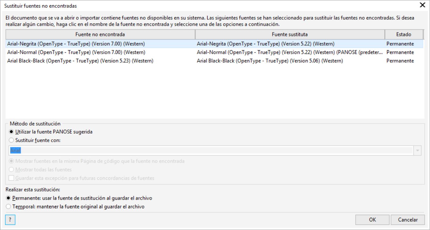

Tengo una cuestión que me intriga.
Cuando abro ciertos archivos en corel 21 (2019) me pide sustituir fuentes que son las mismas pero en otras versiones. Pero si abro el mismo archivo en corel X6 no me las pide i tengo el mismo ordenador y las mismas fuentes cargadas.
mi pregunta es porque corel 21 me pide cambiar por las mismas fuentes y el x6 no
Hay alguna manera de evitar esto
gracias a todos de antemano
pongo un pantallazo

No es solo la version 21.0, te pasará lo mismo con la 20.0, la 19.0, la 18.0 y probablemente tambien la 17.0
Si,es fastidioso, sobre todo cuando te dice que reemplazará Arial por Arial, y te genera la incertidumbre si cambiará algo o será lo mismo. En realidad, se debe a un manejo distinto del texto en las versiones antiguas, solo deberia ocurrir con archivos anteriores
