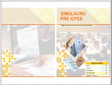

Buenas tardes:
Me gustaría saber si alguno tiene una idea de como poder crear compaginado un folleto
por ejemplo de 20 paginas tamaño carta,
a UN NUEVO DOCUMENTO DE COREL y que quede organizado en DOBLE CARTA.
El primero con el ultimo, segundo con penultimo y asi sucedivamente.
Gracias, a todos!

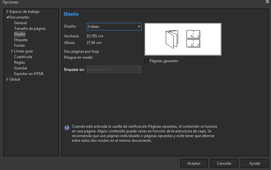

Haz un archivo nuevo, tamaño equivalente a dos hojas (en este caso sería Tabloide horizontal, es decir 431.8 x 297.4 mm), luego ve a Herramientas / opciones / Documento / Diseño (la imagen que muestras), elige "folleto" y activa "paginas opuestas". Luego agrega las paginas que necesites. La primera y la ultima quedarán solas (como una revista cerrada) y las siguientes se veran en forma consecutiva (pero seguirán siendo individuales).
Si ya lo tenias armado, te aconsejo que copies en lugar de modificar el archivo, ya que al cambiar la estructura algunas cosas podrian moverse.
Si lo vas a imprimir, no necesitas hacer nada: en la presentacion preliminar ya te mostrará la 20 con la 1, la 2 - 19, etc
