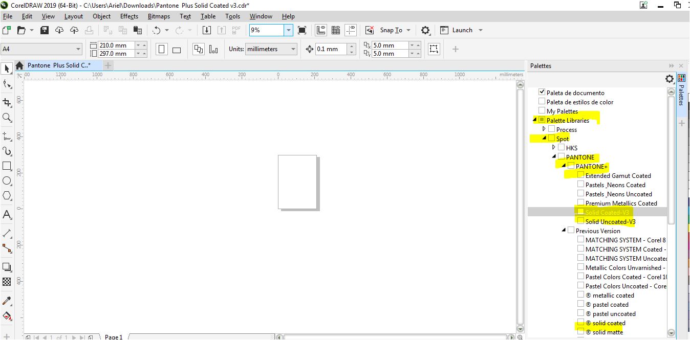

MensajePublicado:Lun, 13 May 2019, 12:16
debes buscar en Spot colors (colores directos)
Captura.JPG [104.78KiB |Visto 13459 veces ]
MensajePublicado:Lun, 13 May 2019, 12:38
Muchas gracias
