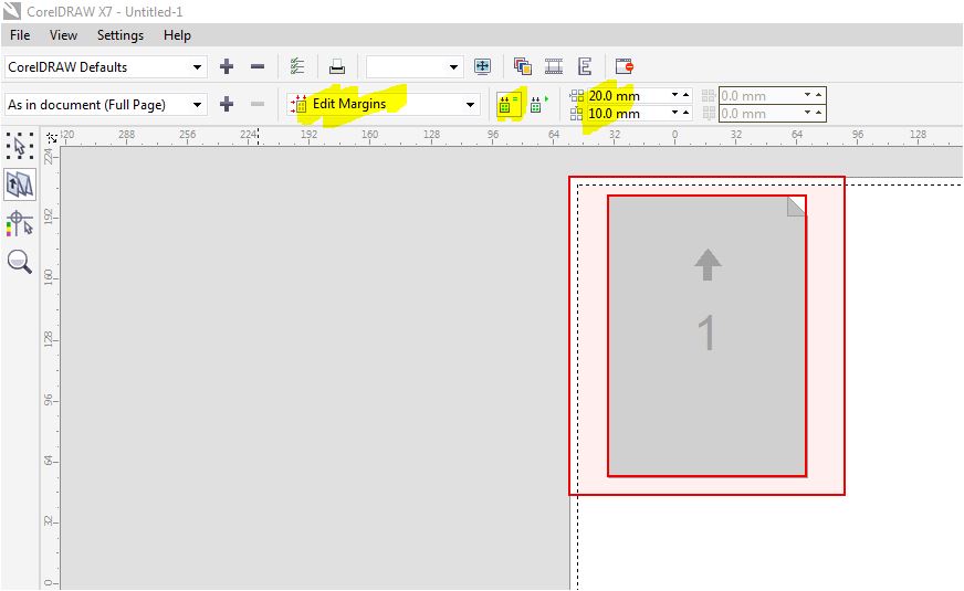

Hola Ariel;
Si. Es en la presentación preliminar donde solo me permite desplazar la impresión de la página que esté viendo, y claro, no puedo mover todo el documento. He tenido que solucionarlo provisionalmente cambiando el tamaño del documento para lograr un desplazamiento relativo de la impresión. Pero creo que debiera poder modificarse para todo el documento dicho desplazamiento.
Gracias por tu atención.
Benito Rayo.
MensajePublicado:Jue, 09 May 2019, 12:10
Si quieres desplazar la impresion debes modificar los márgenes (que por defecto son iguales)
Captura.JPG [49.29KiB |Visto 6414 veces ]
MensajePublicado:Jue, 09 May 2019, 17:05
Hola de nuevo.
Sí, por ese camino está la solución. La próxima vez que me ocurra, ya sé donde mirar. Es que estaba muy escondida la opción.
Muchas gracias.
