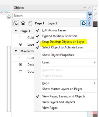

Hola tengo un problema desde que instale corel 2019, mis objetos que dejo en mi mesa de trabajo, antes siempre aparecían en todas las distintas hojas, de mis proyectos, pero desde que instale esta versión solo aparecen esa pagina, como soluciono este problema? ayuda
MensajePublicado:Jue, 18 Abr 2019, 02:01
Debes tener activada la opción de "mantener los objetos del Escritorio en la capa", que evita que al cambiar de pagina se muevan automáticamente a otra capa. La desactivas y guardas las opciones de tu espacio de trabajo por defecto.

graciassssssss tenias razón me re ayudaste
