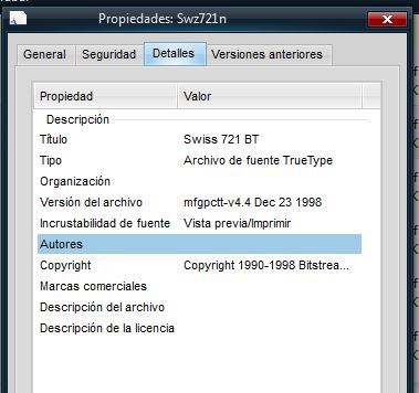

Tomemos como ejemplo las Swiss721 que mencionabas. Si tomas el archivo Swz721n.ttf te mostrará el siguiente cuadro:
3.JPG [59.87KiB |Visto 16867 veces ]

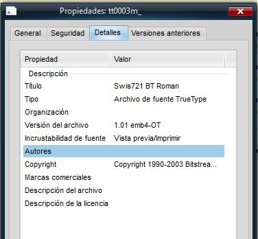

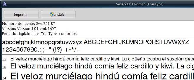

Pero en cambio si abres el archivo tt0003m_.ttf lo que te muestra es lo siguiente:
1.JPG [34KiB |Visto 16867 veces ]
2.JPG [53.91KiB |Visto 16867 veces ]
que coincide bastante con lo que describes. Ambas son la misma fuente, pero diferente formato

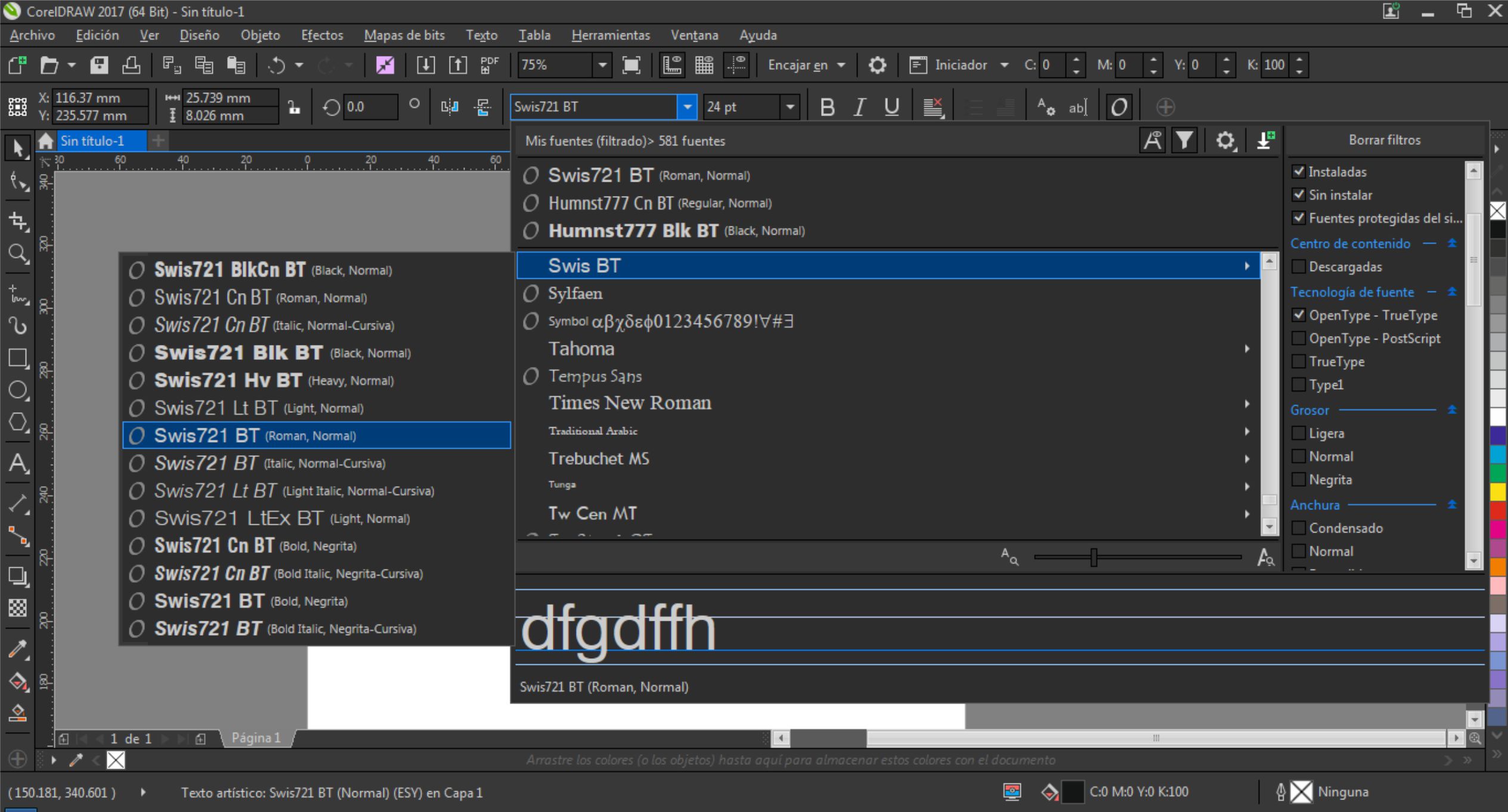

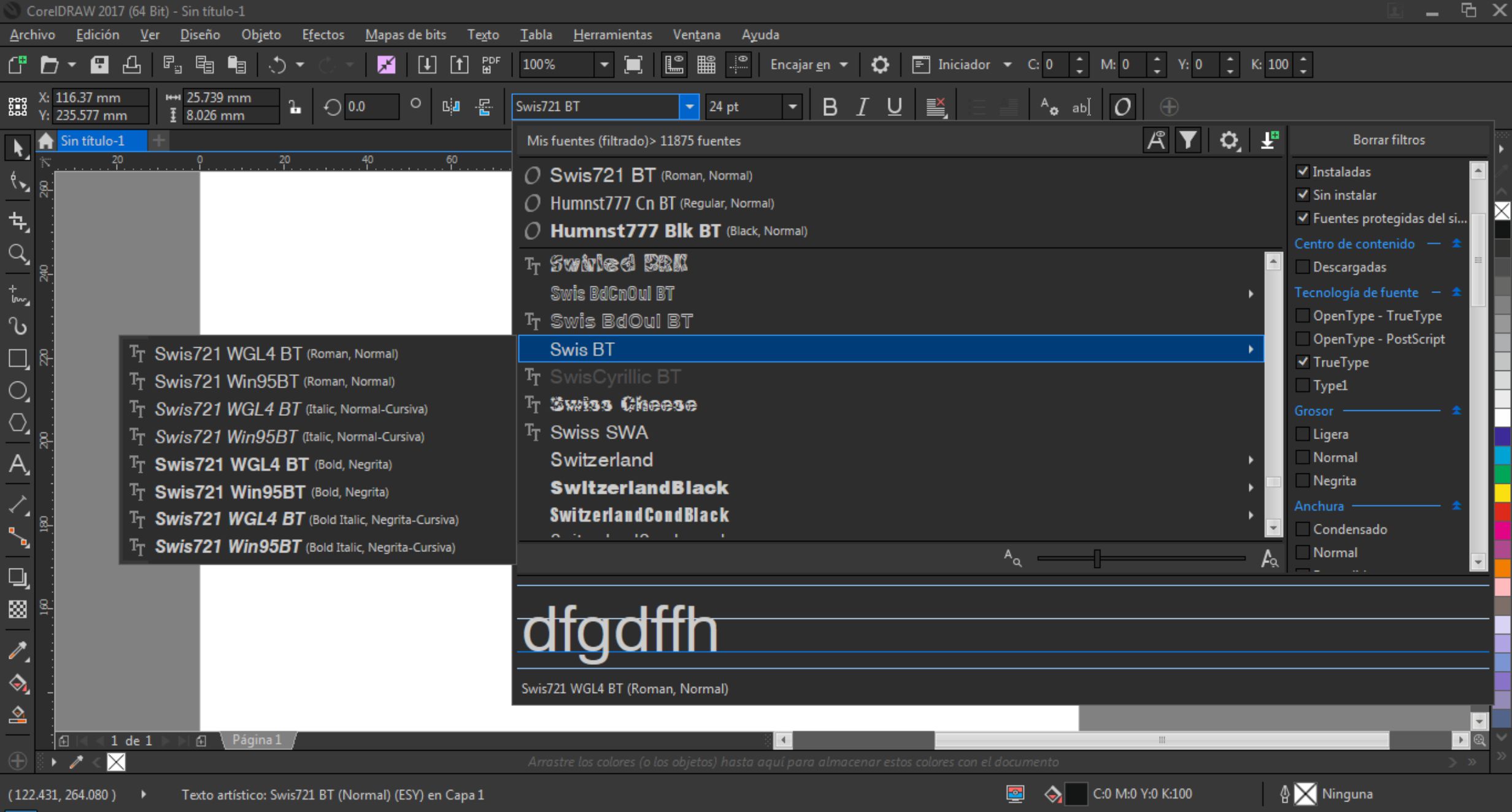

MensajePublicado:Vie, 21 Abr 2017, 05:27
Si en la lista de filtros seleccionas una u otra, te mostrará las opciones de cada una, que como puedes ver, son diferentes en cada caso:

El problema, en este caso, es que no puede mostrar ambas al mismo tiempo, dado que ambas son la misma fuente. Pero ambas estan disponibles y ambas estan en uso. No mencioné las fuentes Type1 porque no tenian relacion al problema pero si tienes una version Type1 tambien se puede seleccionar.
El gran dilema, cuando se instala una fuente, es saber que tipo de fuente se esta instalando. Seguramente a mas de uno le habra aparecido el aviso de sustitucion de fuentes, diciendo algo asi como "No se ha encontrado Garamond normal ¿desea reemplazar por Garamond normal?". En esos momento uno se pregunta si el programa es tonto, pero en realidad esta reemplazando un tipo por otro, aunque en ambos casos es la misma fuente,

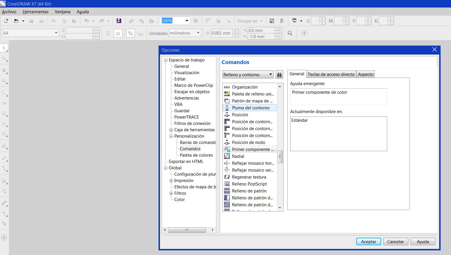

ARIEL como sacas el CMYK que se ve arriba y a la derecha de tu foto de pantalla.
En personalización? o con Ctrl + alt?
Personalizacion, relleno y contorno, agrego "primer componente de color", "segundo componente", etc
(en las versiones anteriores tambien estaba disponible, yo me acostumbre a usarlo porque es mucho mas simple y directo para cambiar el relleno, incluso cuando trabajas con relelno de malla
x7.JPG [157.89KiB |Visto 16848 veces ]
