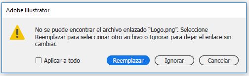

El archivo tiene una imagen vinculada logo.png pero falta el vínculo (problema habitual con la gente que todavía usa imágenes
vinculadas porque cree que el archivo es más liviano).
Dado que es lo único que contiene ese archivo, te lo importa como un archivo vacío.
Solución: tienes que pedir la imagen vinculada
1.JPG [22.46KiB |Visto 9216 veces ]
Captura.JPG [114.11KiB |Visto 9216 veces ]

Hola que tal, se que este mensaje ya tiene rato que lo subiste mas no se si resolviste tu problema?, algo que se puede hacer cuando no te envian la imagen linkeada puedes usar Photoshop para abrir el archivo de illustrator y te carga todo, tu defines tamaño y resolución, que no se si requieras el archivo para impresión o medios electronicos lo que definiria si ocupas esa imagen en 300 o 72 D.P.I. si no tienes photoshop tendrias que pedirle a quien te mando el archivo que solo te mande el PNG no tiene sentido colocar una imagen en Ai si solo es ese elemento, asi ya tu lo podrias importar a Corel sin problema, aunque aqui el principal problema es que no manda la imagen linkeada si no solo el archivo de Ai, para poder abrir archivos de Ai en Corel lo que necesitas es checar que la versión de Ai sea compatible con la versión el Corel que usas por lo general mas vieja o anterior la versión de Ai a la de CDR, por ejemplo cuando yo voy a importar o abrir archivos en CorelDraw X3 que es el que uso mas abro el archivo original en Ai y lo bajo de versión a illustrator 10 si tu versión de corel es mas nueva pudes bajarlo o pedir que te lo manden en la version illustrator CS y asi lo puedes abrir o importar sin problema. aunque siempre debes de tomar encuenta que al ser 2 programas de compalias diferentes si el archivo de Ai uso filtros o efectos especificos de Adobe, estos generarán conflictos en CDR por lo que se deben separar y rasterizar primero en el archivo de Ai y asi ya serán reconocibles todos los elementos en CorelDraw, Saludos y espero que esta info le sirva a alguine mas.
