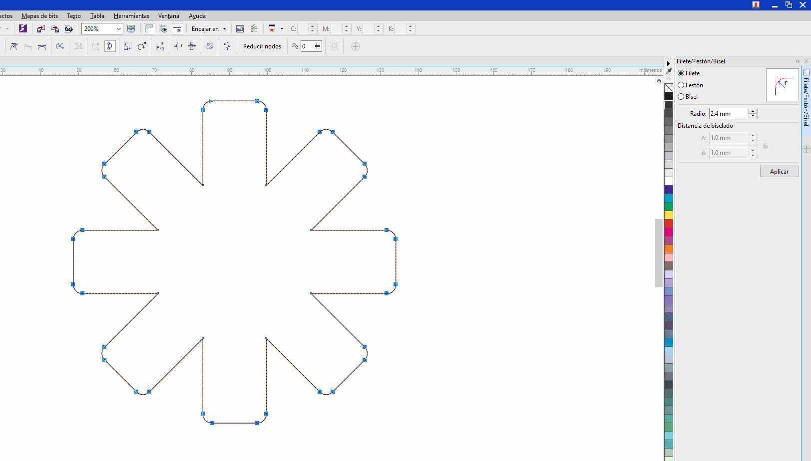

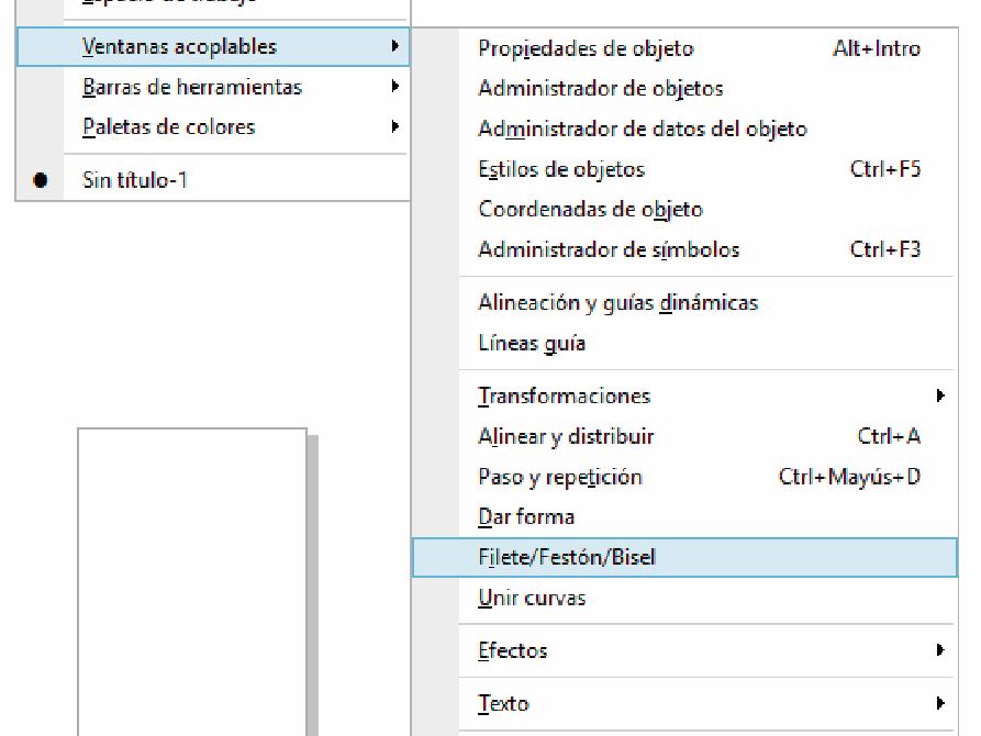

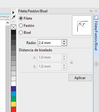

Ventana / Ventanas acoplables / Filete/Festón/Bisel, en este caso es "filete"
puedes aplicarlo a todos los nodos o seleccionar solo algunos.

MensajePublicado:Mié, 16 Ene 2019, 12:22
esta es una opcion

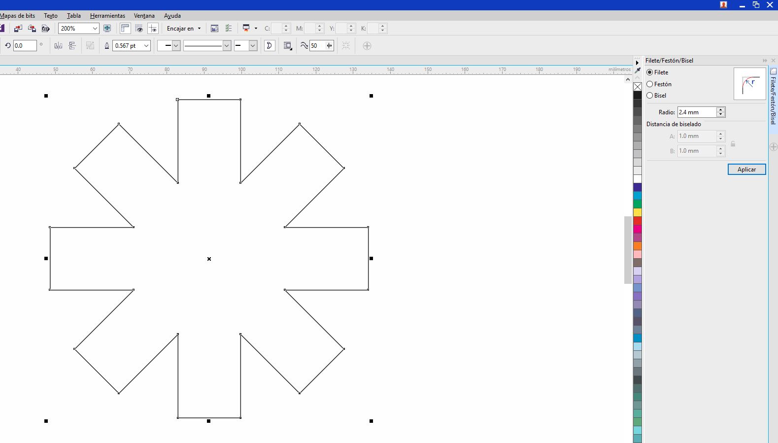

MensajePublicado:Mié, 16 Ene 2019, 12:23
y esta es otra
Captura1.JPG [90.51KiB |Visto 7536 veces ]

No, filete no es contorno. La traducción no es quiza la mas adecuada, ya que ademas tambien hay un "bisel" en la herramienta Extrusion.
En inglés "contorno" es "outline". Mientras que "Filete / feston / bisel" es fillet, scallop, and chamfer.

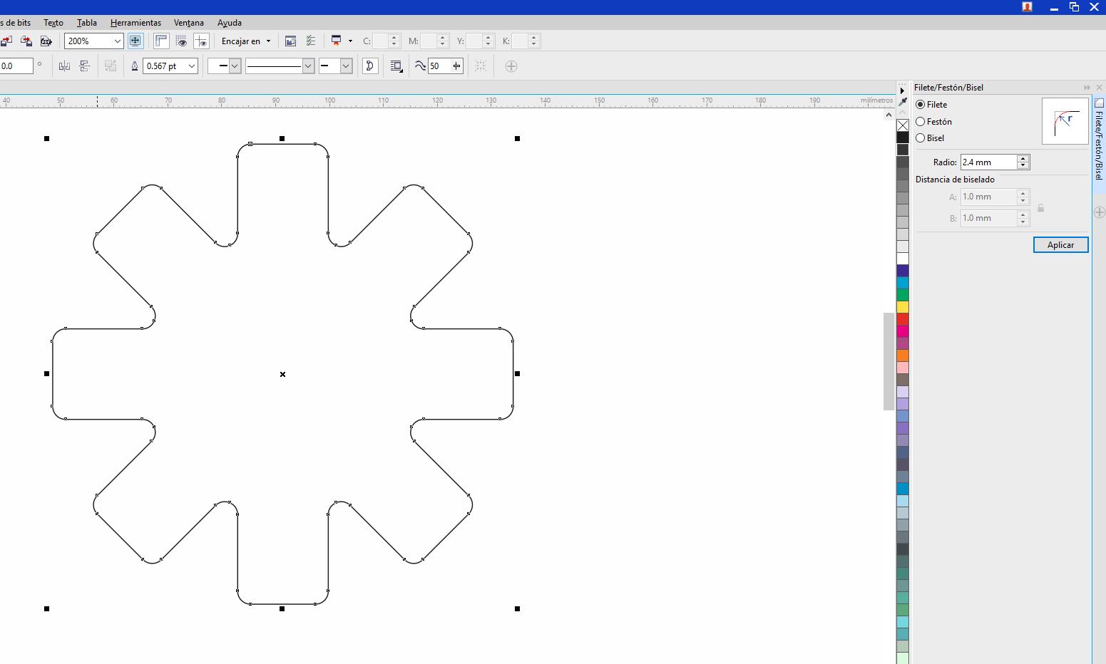

te adjutno capturas de pantalla
Captura2.JPG [23.42KiB |Visto 7535 veces ]
Captura1.JPG [75.55KiB |Visto 7535 veces ]

Tambien recuerda que puedes regular el valor de redondeado, para que sea más o menos redondeado
