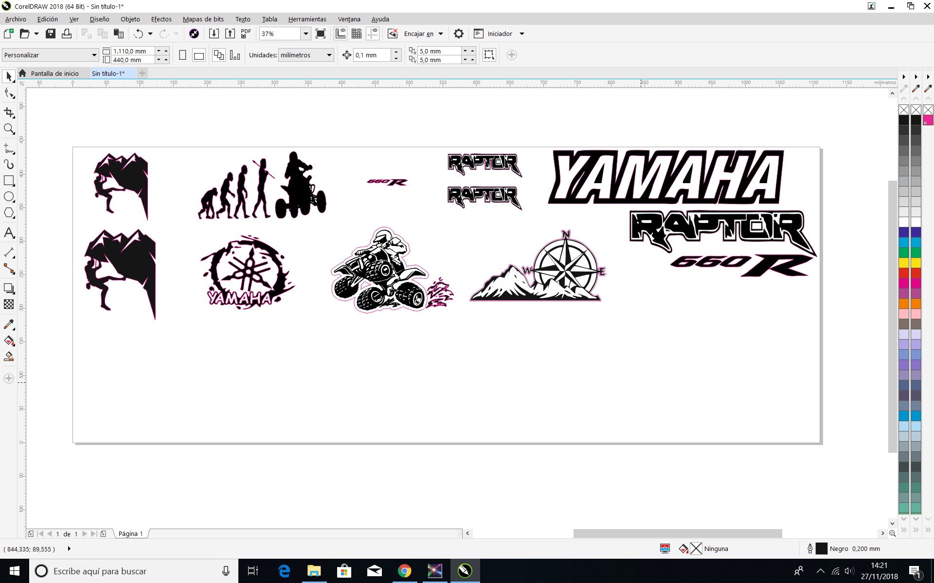

Hola amigos, buenas tardes, se me ha presentado otro problema (espero me podais ayudar), ya tengo listos todos mis archivos para mandarlos a imprimir con Versaworks (Adjunto imagen), he creado una pagina en corel draw personalizada a la medida del plotter para aprovechar al maximo el material, y he puesto cada una de las imagenes lado a lado (como esta en la imagen), a continuacion he exportado y guardado en formato "EPS" que es el que me permite imprimir y cortar, despues he intentado añadirlo a la cola del VersaWorks y me sale un mensaje de "Archivo Corrupto", no se en que estoy fallando... Si envio las imagenes una por una me imprime y corta sin problemas, pero a la hora de hacerlo asi en conjunto me sale el mensaje "Archivo Corrupto", espero que me podais echar una mano (Otra mas) jeje, un Saludo.
Lo primero: yo usaria PDF en lugar de EPS. El formato EPS es muy antiguo y ha sido abandonado hasta por Adobe. El PDF funciona mucho mejor, y ademas puedes verlo antes de enviar. Por otro lado, si usas EPS asegurate que sea Postscript 3
Respecto a por qué te da error, puede deberse al tamaño del archivo. El formato EPS no admite una medida muy grande. Sin embargo, puedes enviar archivos individuales y armarlos en VersaWorks
