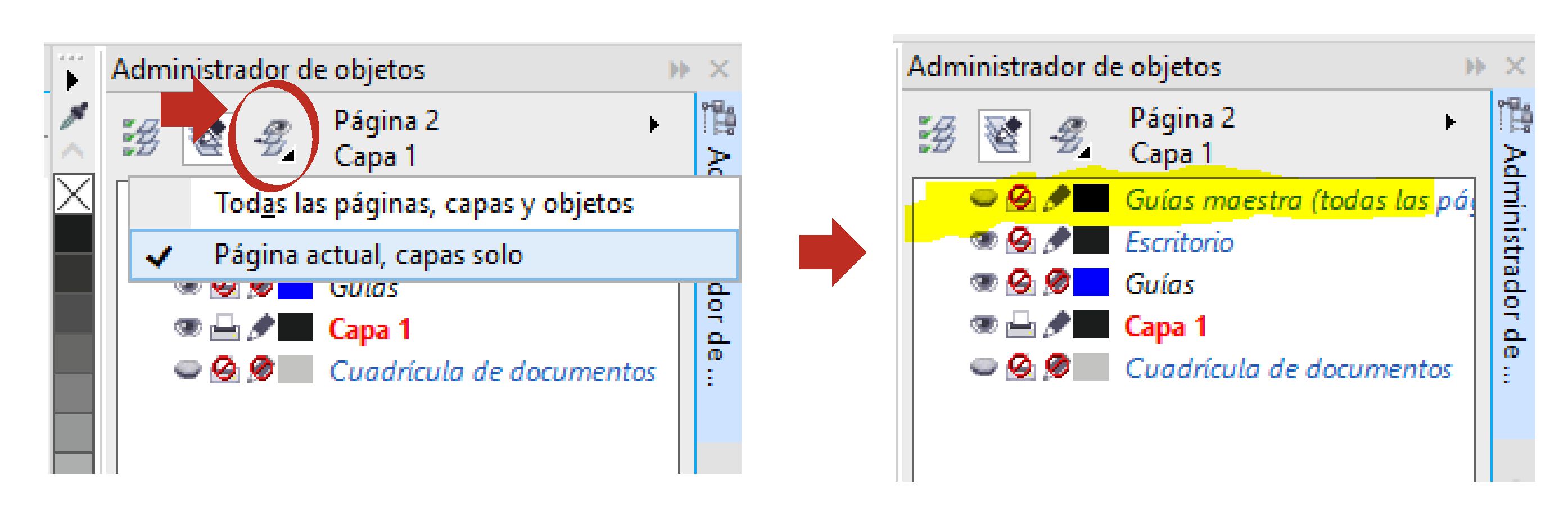

Hola a todos!!!, quería preguntar si son tan amables en responder como hago para que se vean las lineas guías en algunas paginas de mis trabajos y no en todas.

menu Organizar (o Objeto, segun la version y el espacio de trabajo) / administrador de objetos, selecciona la página que deseas, alli tienes una capa "Guias" que es sólo para esa página.
Si quieres anular la visualizacion de una sola página (es decir, que se vea en todas menos una o algunas) entonces despliegas el tercer icono del Administrador de Objetos, eliges "pagina actual" y alli puedes anular la capa maestra de Guias o la que desees
